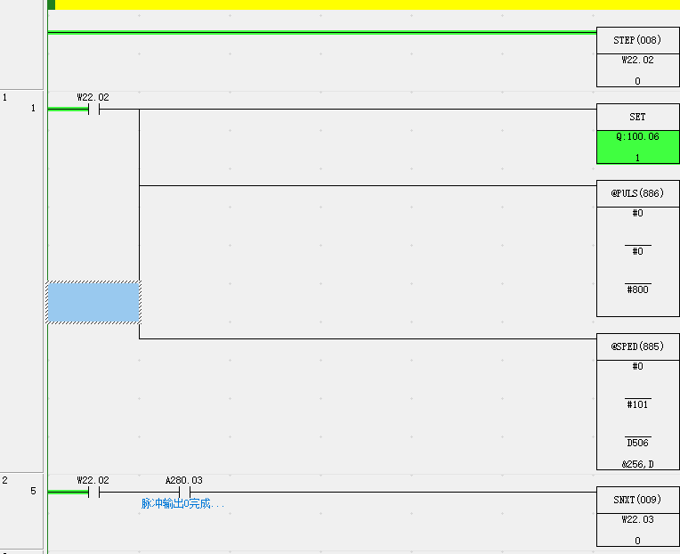

能不能帮我看一下脉冲指令为什么不起作用?

在步进段里面定位指令就不输出,写在步进段外面就可以输出,这是为什么?

我看人家的程序都是写在步进段里面的,我的怎么用不了?是我有什么东西没有设置吗?

当前步没激活

就是当前步激活了还是不输出脉冲才会上帖子问的
请各位大神帮忙看一下
