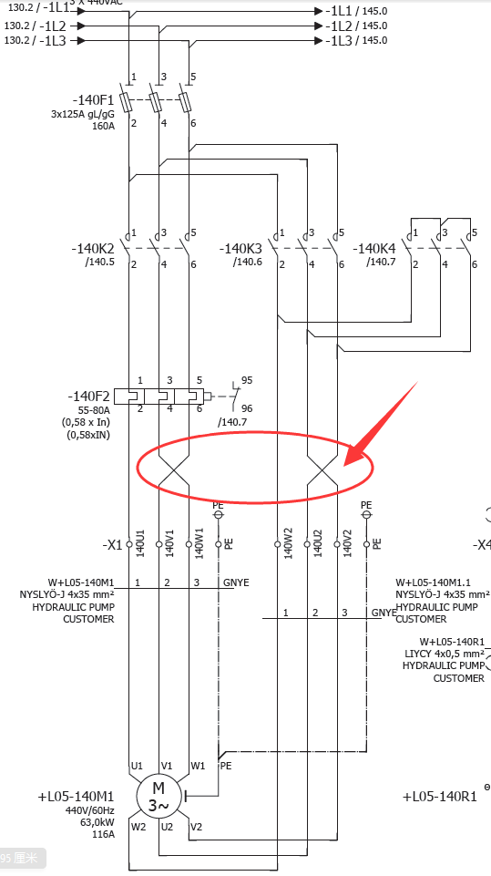

请教此处两线交叉是什么意思?起什么作用?

这个是参考别人设计的图纸,看到此处有点疑惑!

这个设计看起来很诡异

难道是交换相序,改变电机的转向

星三角启动

馬達逆時針運轉

感觉应该是提示星三角启动,如果电机转向不是所需的转向,就把交叉的两处两两交换,用来改变电机转向。

双速电机?

楼上,双速电机不是这样接线的

星三角降压反向启动

5楼给的答案是对的

這個圖怪怪的,如果是兩兩交換,結果等於沒換

如果控制柜距离电动机比较远的话,为电动机供电的六根导线线路就会比较长,容易对其他对干扰比较敏感的电路或者元器件有干扰,因此就采用了对为电机供电的导线线路进行交叉布置,以减少电动机启动或者运行过程产生的干扰信号对敏感电路或者元器件的干扰,以保证设备的安全正常运行。
这种敷设方式一般用在供电线路的几条导线以平行敷设的方式进行的线路(或者设备)上。在上世纪九十年代以前在架空通信线路上就会经常见到这种敷设方式。
