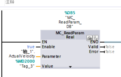

各位工控朋友,小弟咨询个问题,最近有个项目是想通过组态来控制v90伺服转矩转速,这个转矩能通过博图组态方式直接获取信息吗,我在其他资料了解到需要下载额外的软件来调用Fb284,但是目前自己电脑内存不够安装不上
,所以就得寻求它法,目前在网上看到有说直接通过附加报文750就可以读和写转矩,因为自己没有实践过,还是想咨询下用过的朋友,感谢诸位解答!

用西门子1200 标准报文3,MC控制 别用FB284

paramter这个管脚所读取的速度是16#的还是十进制呢?需要转换吗?目前读取的值跟我实际的不一样,有些不清楚了

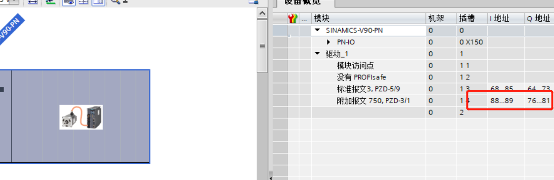

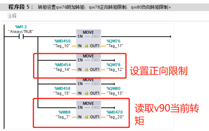

目前添加750报文后,使用IW88读取转矩,QW78写入正转矩限制,但是不知道哪个环节出了问题,读不出来,写不进去

这是读取和写入

运用合适的报文和功能块,在伺服驱动器上扩展都是可以的,扭矩,速度等都是可以的
