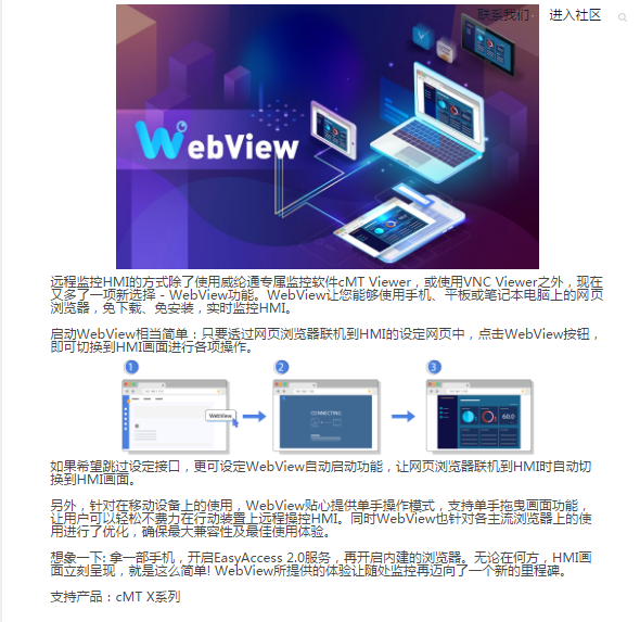

发表于: 2021-02-01 11:50
威倫CMT系列研究看看
