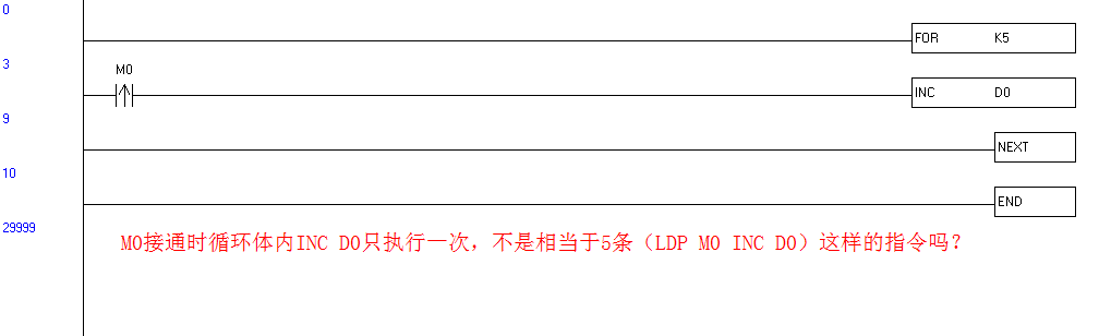

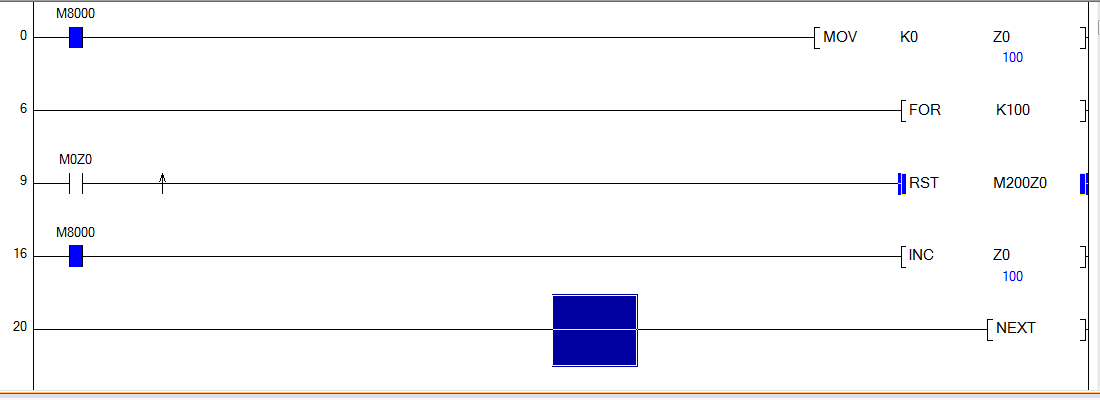

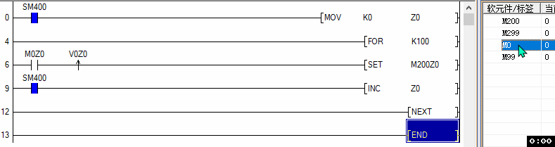

for循环里面可以这样用上升沿吗,用M0-M99复位M200-M299,如果M0-M99里有几个同时接通上升沿信号会不会冲突。

你试一下不就知道了
试了是可以的。

不能,Q系列好像可以

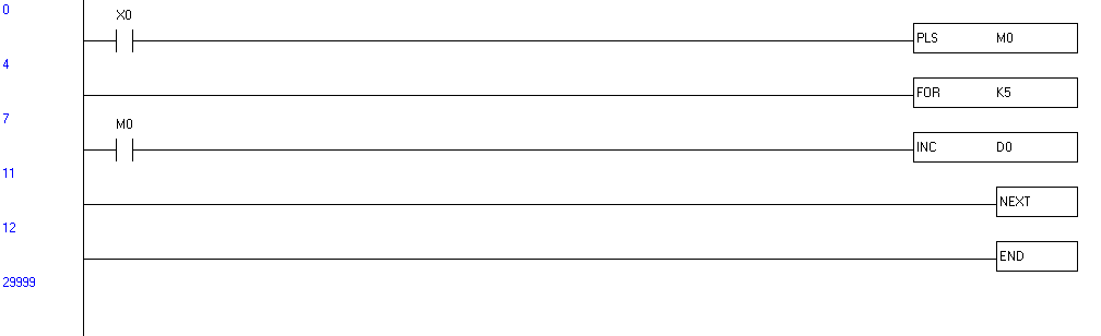

第一张图里M0接通D0+1,第二张图里M0接通D0+5,我的理解是第一张图里第一次循环M0会产生上升沿,剩下的循环M0一直接通不会再有上升沿。第二张图里一个循环里M0一直接通。
