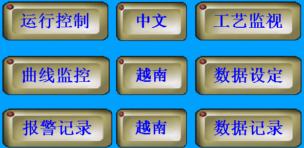

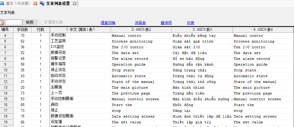

出口设备需要显示当地语言,中英文切换有做过,不知道怎么做中文跟越南语切换,系统语言里没有越南语,是要自行编写吗?

不一定要里面有的语言才可以选择,可以ASCII想怎么写怎么写

普洛菲斯的产品都是兼容全世界的,虽然没用过但应该都差不多,首先装软件的电脑系统字库里要有你要的文字包,FONT.TFT,这样你才能在触屏软件里选择到越南字体,软件就是加载的系统字库,没有的话就去网上下载,微软官方的安全点,百度一下系统字体路径,把越南语复制进去,重开触屏软件看能不能更换到你添加的字体,或者重启电脑,最后下载进触屏是要把字体也下载进去。

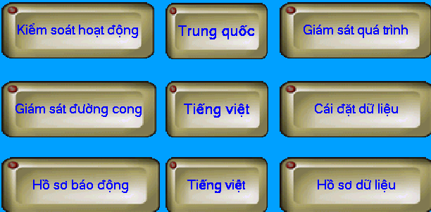

感谢各位指点,已经做好有一段时间了,设备已经正常生产了,我是将人机原中文文本导出,存储为word文档,使用word软件一键转换成越南语,打开Pro-face软件,新建表格3,再将越南语文档导入进去,做个按钮切换就好了
