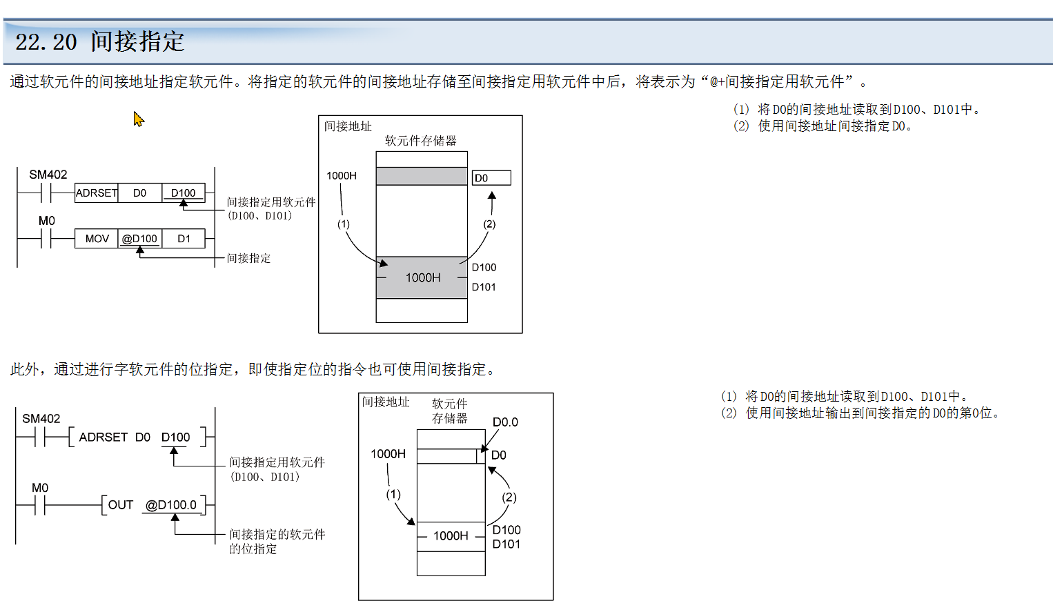

    ST剛入門,請教@D2000及D2000:D是什麼意思
    已找到答案 @D2000是16進位間接尋址 D2000:D是 DINT

    引用第5楼gione于2021-01-16 10:37发表的  :
    是的,本來在開發這個fb時
    有幾個想法,如果用var來取代會耗費太多word
    但如果用Z0的進階搜尋 在用中斷程序會有機率出bug...
    再來是想要請大家用adrset輸入原始地址...又怕太複雜!!
    最後就想說 限定於D的站存器 只要輸入D的號碼位置!!

    引用第8楼a10141014a于2021-01-16 20:21发表的  :
    是的,本來在開發這個fb時
    測試一下
    @D2000語法編譯不報錯
    模擬時@D2000的值都是-1沒變化
    有什麼漏了嗎,數值都有輸入,

    引用第10楼gione于2021-01-18 08:48发表的  :
    測試一下
    @D2000語法編譯不報錯
    模擬時@D2000的值都是-1沒變化
    有什麼漏了嗎,數值都有輸入,
    可能是fb輸入值有問題
    方便截圖我看一下
