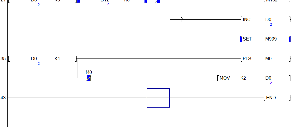

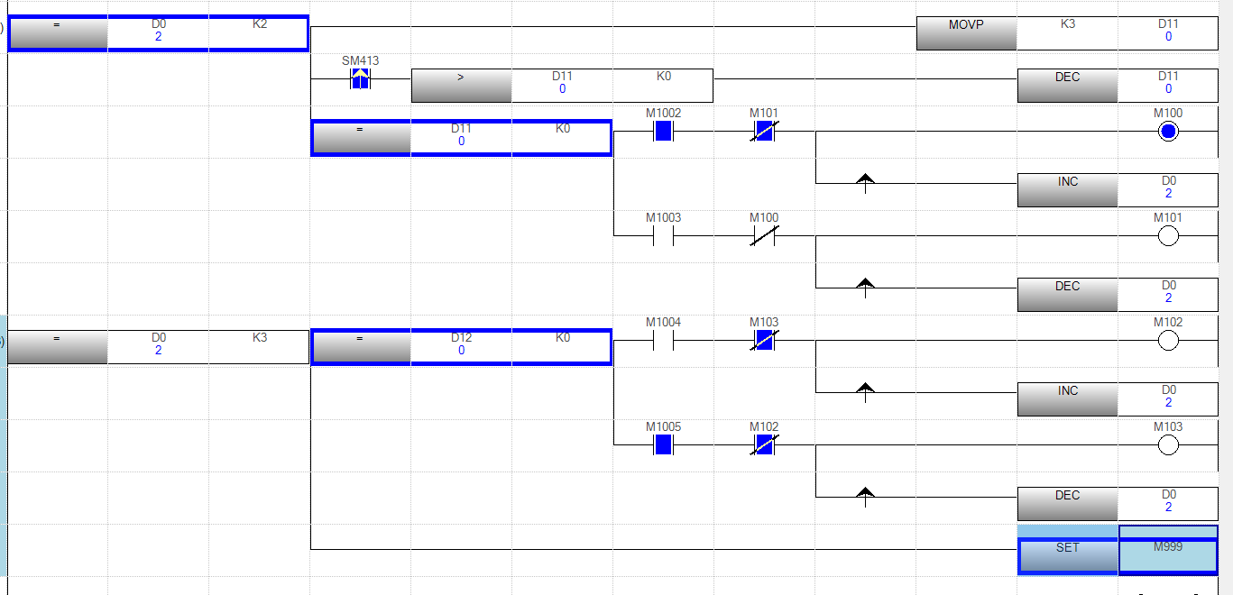

请大师帮忙看看,为什么不是D0=2(工步2)每运行3秒钟就往下跳一次
当D11(工步2设定运行时间)=0时代表工步2运行结束,跳往第三步,
第三步由于有条件直接向让工步返回至第二步,这时候就卡死在第二步,也不传K3给D11(工步2的设定时间),就停在原地了

D0=3的时候D0=2的条件就断开了的,我可以手动打开或者关闭M999
INC D0和DCE D0那里的上升沿也去掉试过,一样的效果
M999自己亮也证实了D0确实有等于3,,跳到第三步过了

结论出来了,数据切换(D0=2   =3)不算一个周期。。。

你把加1放在最后,减一放在加1之前,不然因为扫描问题很容易跳走了。

就类似,你要加1,然后跳转到第三步,但是第二步里面还有别的线圈什么要操作,你就把线圈先动作,加1放在最后,那样不会跳走的。这种情况我遇到过。先后顺序调整下就好了

这种问题,把一段程序拆成2段就解决了

因为跳到第三步之后马上跳回第二步,导致根本不存在等于2的上升沿。这种上升沿指令寄存器的值都是每个扫描周期更新一次,除了8029之类的运算标志位

调整位置,D0=2 =3的位置,加1减1D0前的上升沿去掉,都试过了,就是不跳步了,只有一个方法D0=2的时候用BOOL把D0=3断开才行,要么就是D0=3的时候延时0.0000000001秒(只要大于0)返回2都行

跳到第3步的时候,第二步是断开的,在返回去应该算一个扫描周期了。。。

一个扫描周期可以让你的D0加到溢出,还得多了解周期和程序步的关系,硬是不行就用exit处理一下
