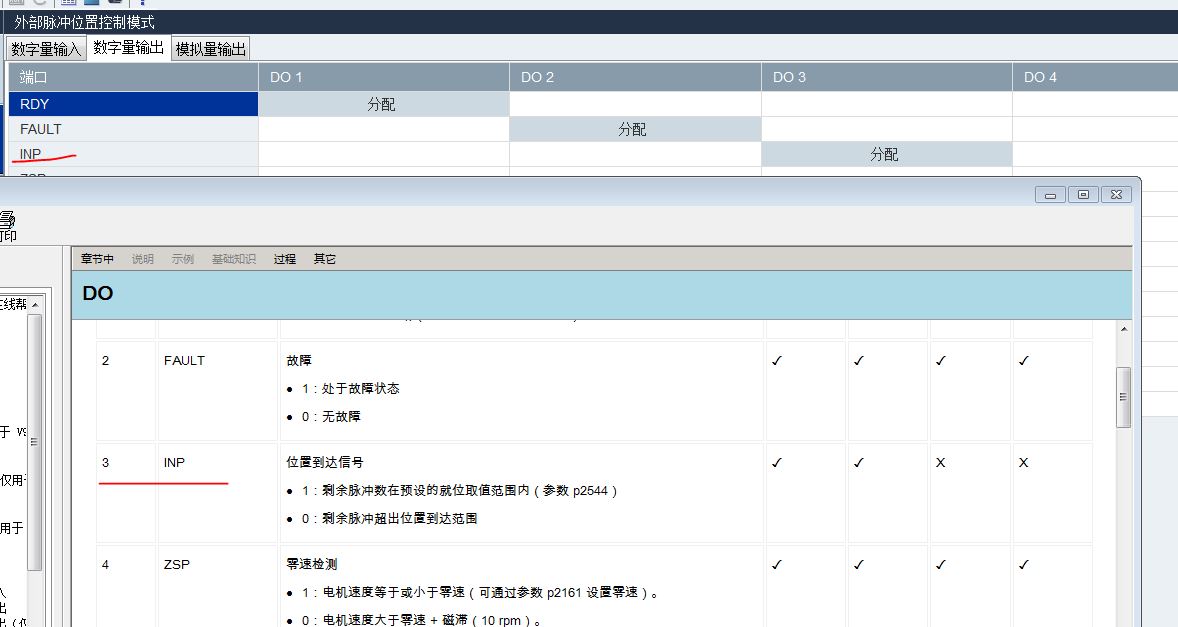

西门子1200控制 V90电机 走的脉冲 绝对定位 比如说现在位置是 50 如果我在次触发 还让电机走到 50 我想问的是 电机会给我反馈一个 定位完了 的信号吗

会的哦,绝对定位

多看说明书啊

感谢.找到此处说明了 。谢谢

谢谢。找到相关说明了
