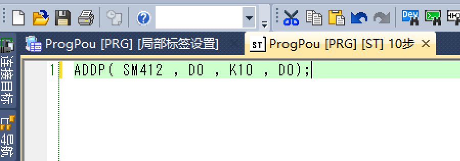

LDP SM412
ADD D0 K10 D0
这个用ST咋实现,请各位熟悉的指点一下

如图,即可

一 IF LDP(TRUE,SM412) THEN
D0:=D0+k10;
end_if;
二 ADDP(SM412,D0,K10,D0);
三 ADD(LDP(TRUE,SM412),D0,K10,D0);

ADD(MEP(SM412),D0,K10,D0);
