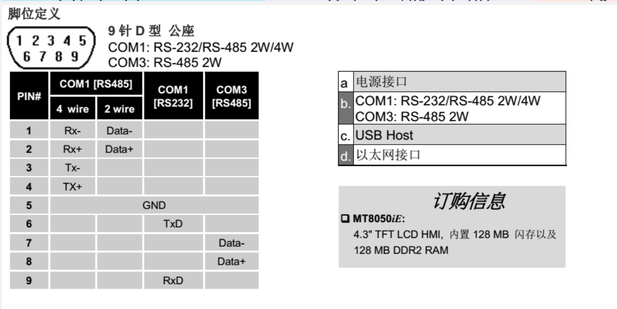

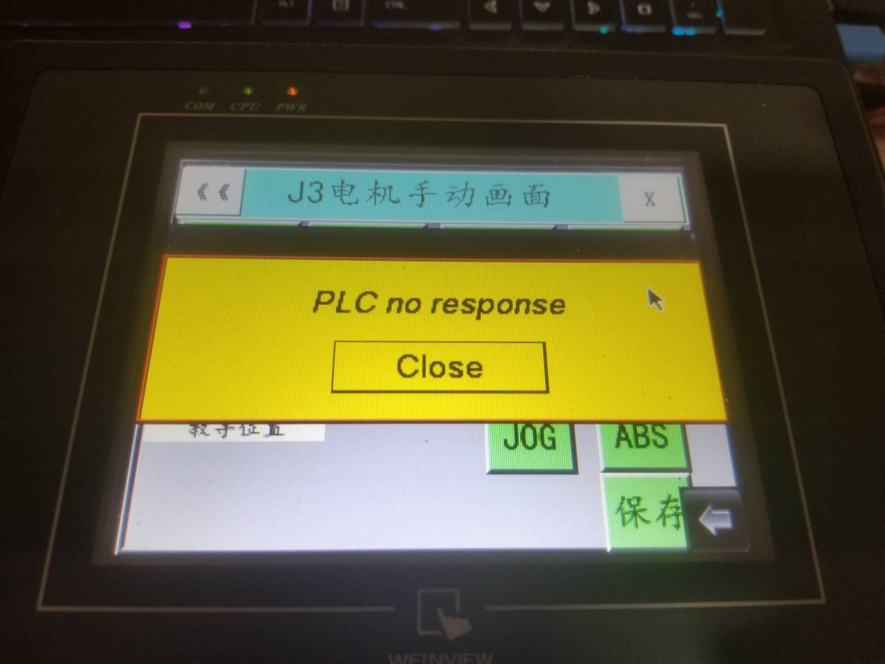

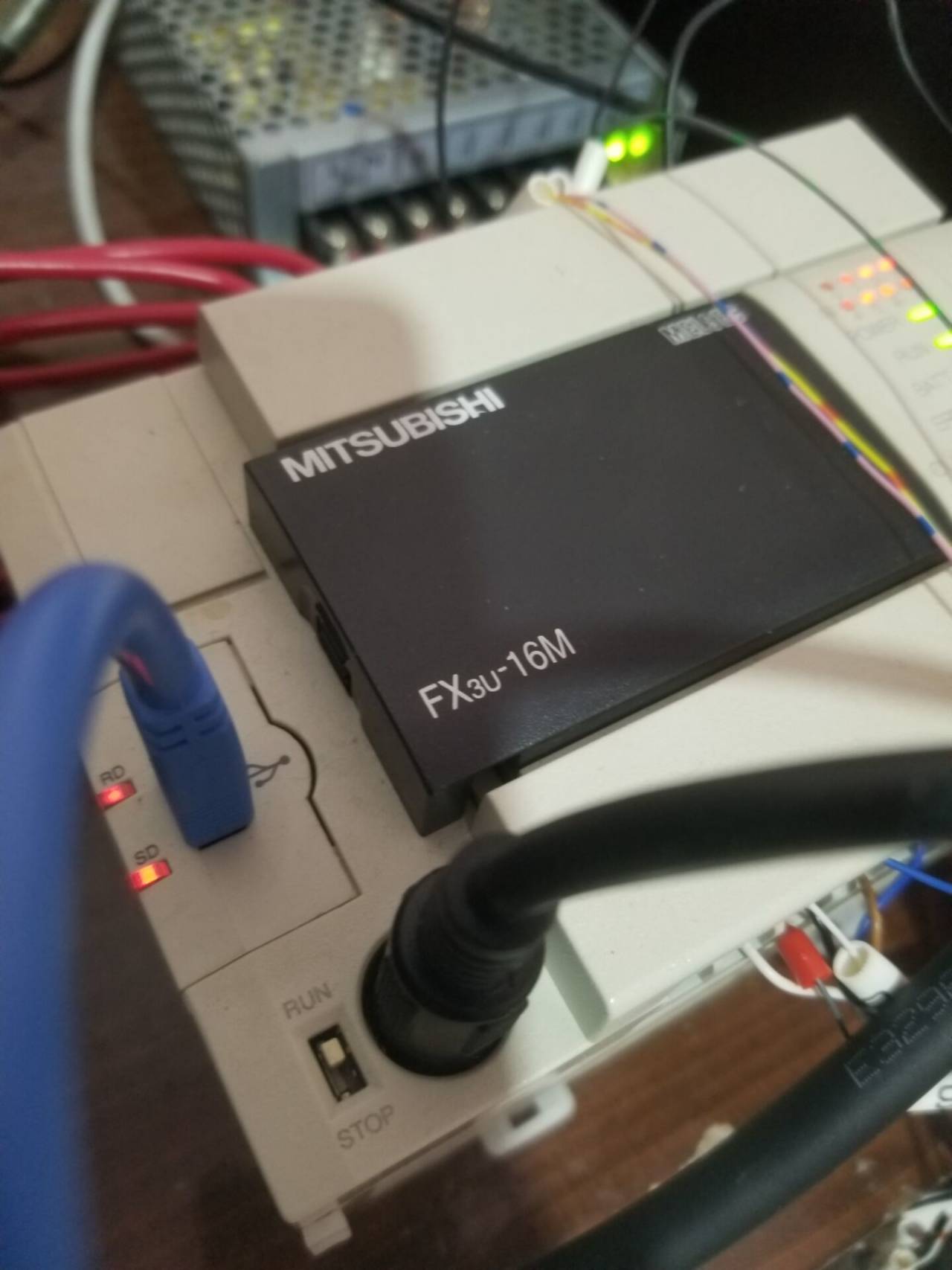

求助三菱FX3U自带接口怎么和维伦MT6056i通讯?我怎么连接不上,求助各位大佬,FX3U自带的接口应该是422,但是不知道怎么连接

网上找的希望能帮到你

MT6056i 只有RS485與RS232

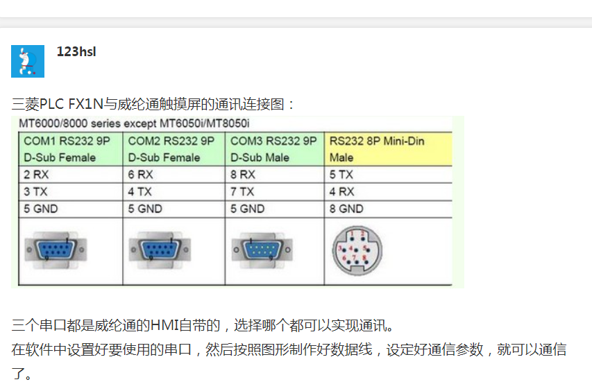

有没有大佬知道的,3U自带的圆形通讯口怎么连触摸屏

http://www.ymmfa.com/read-gktid-1456894-fpage-2.html
