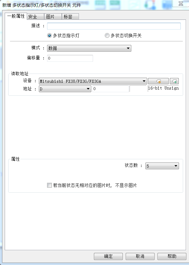

请教下威纶触摸屏在同一个地方显示设备的多个运行状态,怎样编程,最好有案例

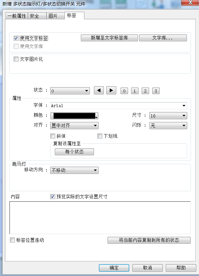

增加多个状态指示灯和文字就行

通过字的数据显示对应的消息
