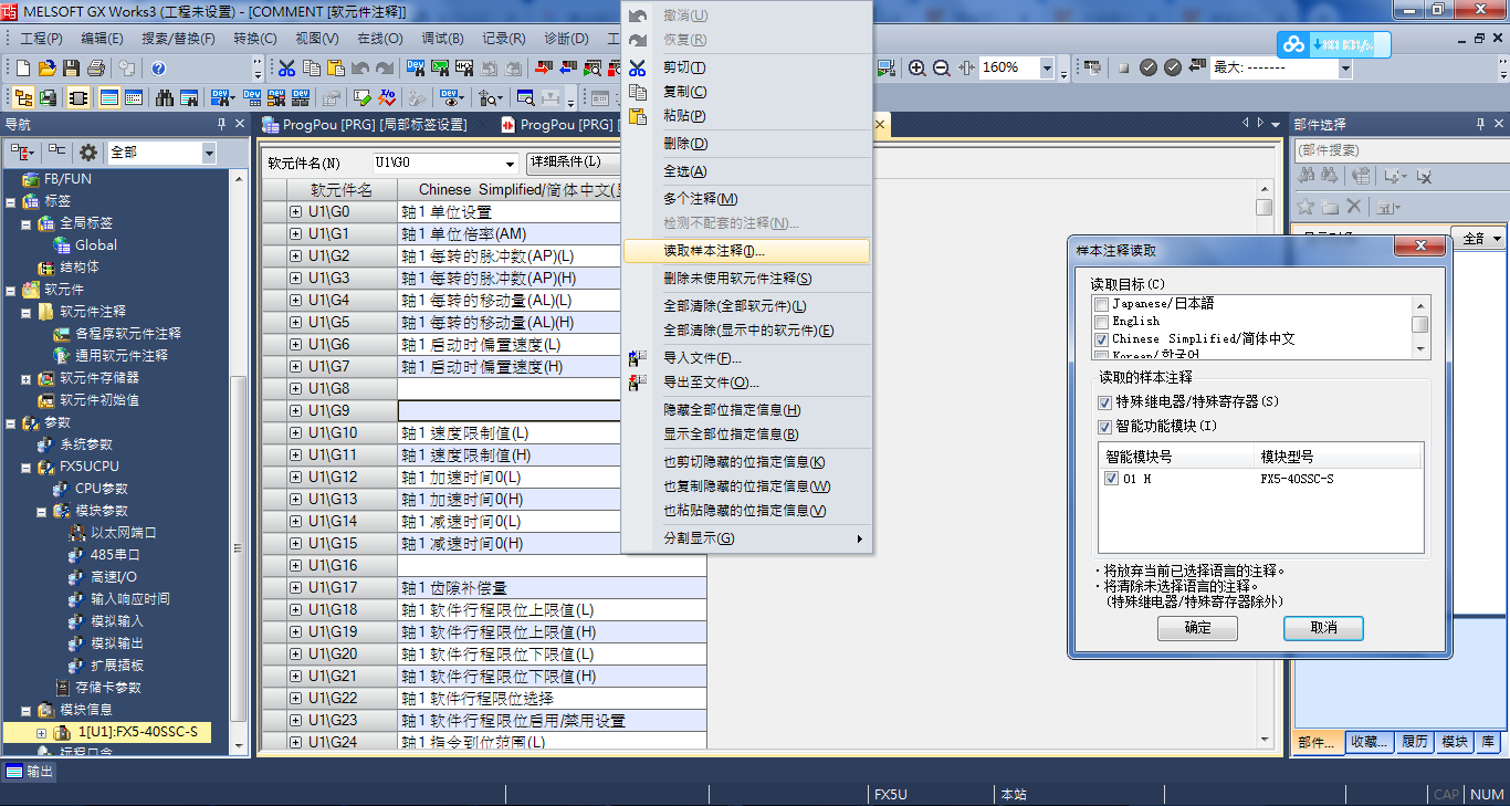

想询问一下各位老铁、师傅
FX5-40SSC模块是走缓冲存储器
就类似Q系列的QD77MS 的模式
印象中网上有QD77MS 个缓冲存储器的表单EXCEL档案
不知道FX5-40SSC是否有整理好的表单 可以参考

有,在手册里有
[ 此帖被混口饭吃在2021-01-08 09:45重新编辑 ]
附件: FX5U-40ssc缓存存储器.zip (389 K) 下载次数:82

GX WORK3裡面就有

引用第2楼小侯于2021-01-08 09:52发表的  :
[attachment=251501]
GX WORK3裡面就有
抱歉,Work3 还是不熟悉
还是比较习惯Work2...
想询问一下 这要去哪边看呢

已经找到了 感谢各位师傅
