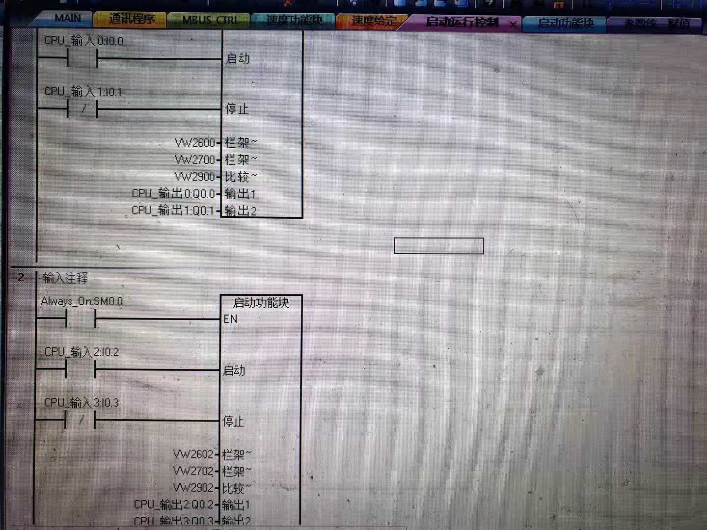

今天接个活,有段程序是48个相同类型程序如图,I/O点按规律排列,西门子对位不能变址,真是太伤了,每个复制一下,在改I/O点,光输这段程序用了两个小时,一不小心输错还得改。三菱位变址几分钟就可以搞定,就算三菱不用位变址,用软件的连续粘贴功能也能自动变化地址复制,西门子这么大公司怎么实现不了呢,还是我没看到这个功能,这年头时间最宝贵

西门子更快只要几秒,先选择“切换寻址”,仅绝对,再改IO的名称符号,只要不冲突就好了,改完再切换寻址,选择“符号:绝对 ”就完成了。改IO地址先选“仅符号” 一样操作。方便得很。。。。。

仔细看看  你都没理解我意思  你说的东西我知道

西门子有变址功能,就看你会不会用

&存地址,*地址的数据

服了 ,这种基本功能肯定知道呀 ,经常用呀,仔细看看  是对位进行变址  你用你上面方法写个48个起保停程序 变个址我看看

西门子的变址叫做间接寻址,他不能和元件组合成变址,像你这种功能块,可以把间接寻址做到功能块里面,然后输出用存储器镜像给输出,外面做一个IN-OUT变量接口,当改变变量值时,可以改变输出的地址。

  肯定知道叫间接寻址呀,用S7-200 系列也用了十多年来了,不必咬文嚼字,你说的方法也只能用在字节 字 双字,  就是不用你说的方法 先定义初始地址指针 用个FOR循环   也能实现。看我上面说的关键点  是怎样处理单个位
