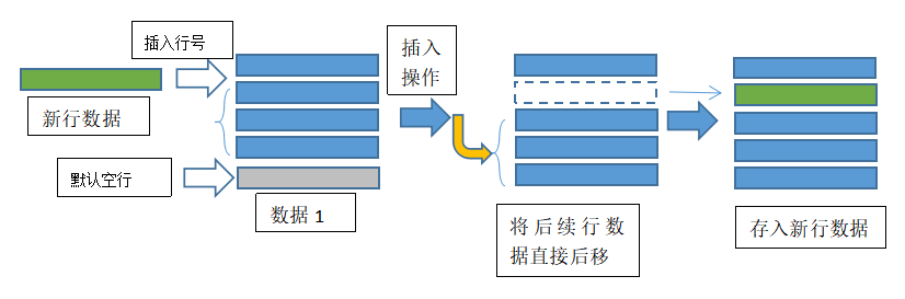

100组数据都是连续的,怎么实现粘贴复制删除插入功能

比如说在复制第一组到第六组
比如说删除第五组以后的数据要提前
比如说粘贴第三组覆盖第五组
比如说在低七八组之间增加一组,那么后边的全部后移
怎么才能做到

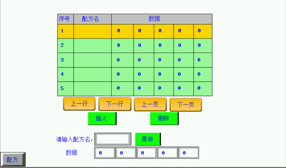

屏幕是PROFACE的,用的是配方,但是这100组数据是一个配方里的,请大哥指导指导

PROFACE的我没用过,但是步科的有个旧案例就是像你说的复制粘贴插入,现在很多触摸屏的配方功能都已经自带了这些功能,如果你PROFACE的没有你可以去步科那下载一个,仿一些里面的宏程序就好了
这个是配方的删除增加吧,我想的是配方的这组数据的删除增加粘贴复制

复制粘贴无非就是把那一组的配方导出来然后再插入进去而已,这个你可以写个宏,写个复制按钮,按了之后转传到别的寄存器上,然后按粘贴就把转存的寄存器上的数据插入到指定的地方就好了。

可以像电脑硬盘的文件一样弄,有一个表记录文件的位置大小,剪切 删除,插入,都只在表里面标记,只有复制是又要标记又要真的复制数据

这个很简单啊 写个FOR 循环   删除 插入 替换 都可以啊  复制那不是更加简单
