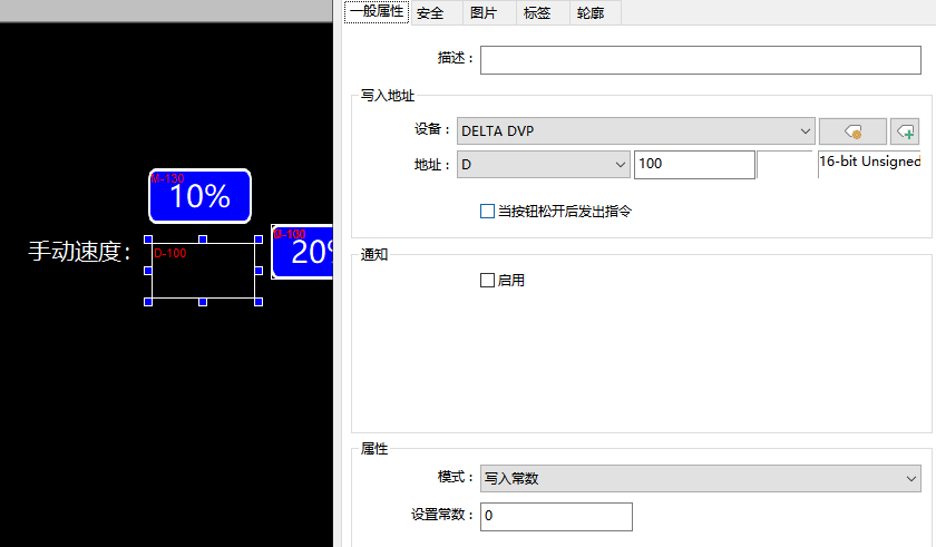

三菱FX3U如何用继电器显示数值和随时设定,就是在显示屏中可以通过按钮之类来决定电机速度的快慢
最好有相关的程序参考发一下

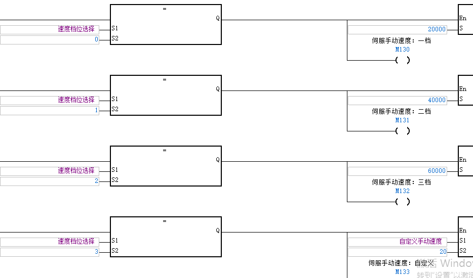

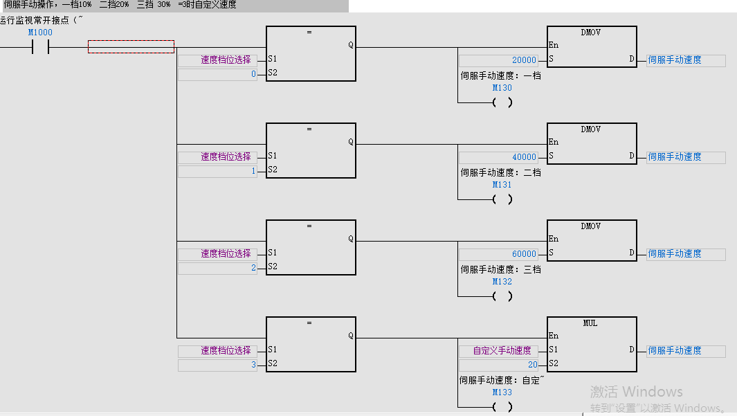

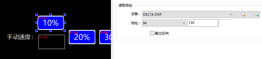

发表于: 2021-01-06 10:21
我是这么搞的
你这个是不是西门子的

方便把这一部分发我一下吗,我用的是步进电机的,刚接触不是很懂

发表于: 2021-01-06 11:36
文件太大了
触摸屏的按键是两个元件叠加
您这个是Q系列的吧,我完全看不懂那程序,我才刚刚接触PLC,现在在用fx3u的
