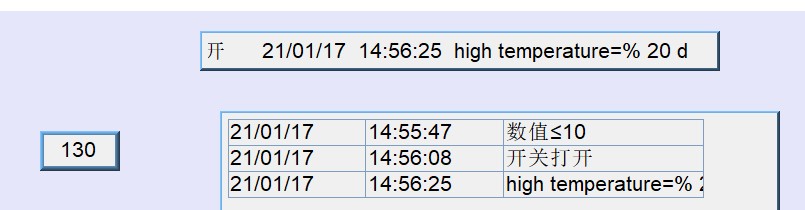

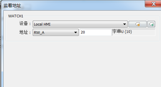

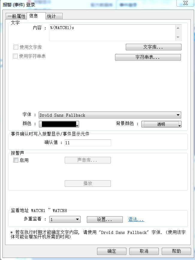

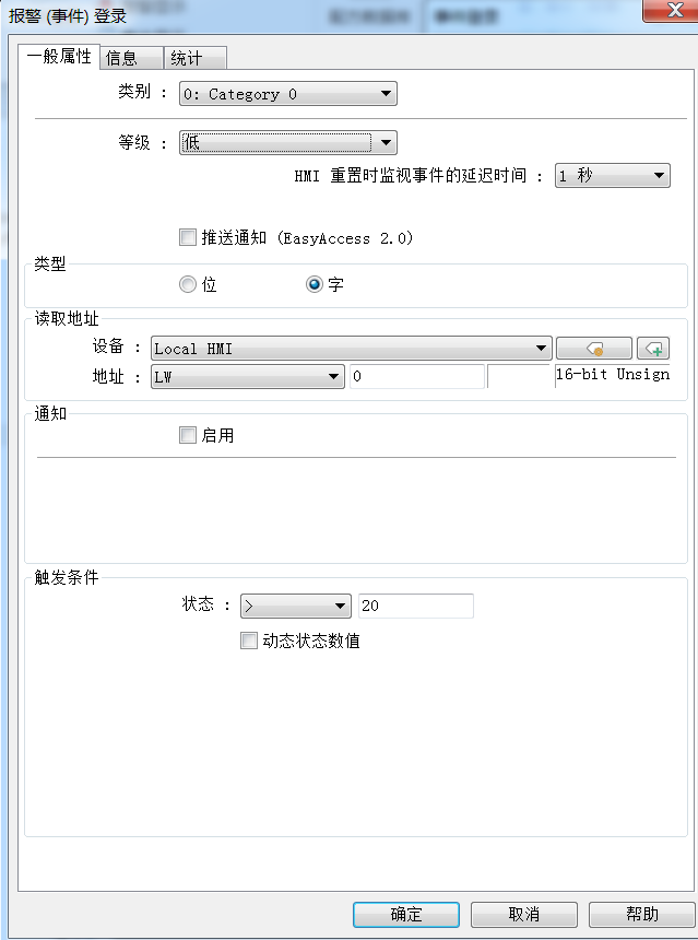

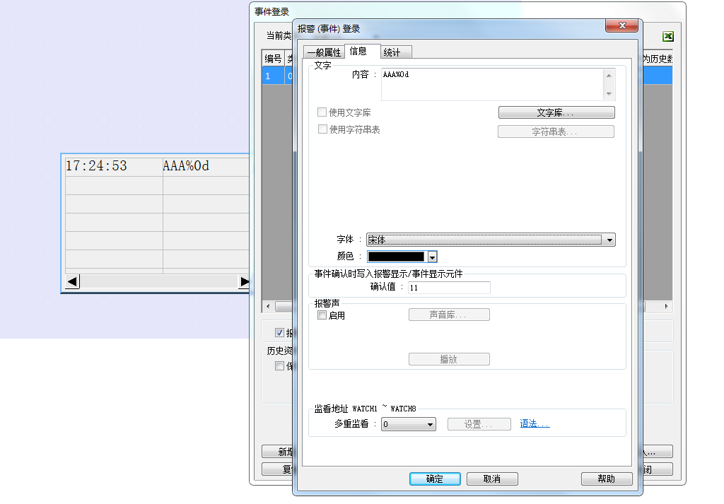

想要的效果是达到触发条件后报警显示条或者报警显示中会显示LW-20中的值,按照视频来的,不知道为什么我实现不了。
大佬们,教教我,我特别注意了不是中文格式时输入的字符。

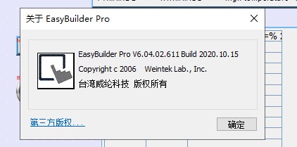

如果不是你的屏不支持,就是你的软件不够新

4楼  发表于: 2021-01-04 08:25

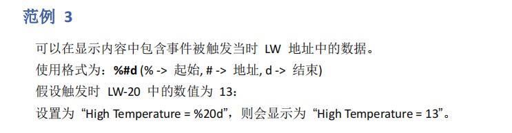

你写的格式不对
你这个是另外一种方法

    引用第3楼hefq于2021-01-03 22:13发表的  :
    [attachment=251336]
    我的版本挺新的
    然后我的屏的型号跟视频选的是一样的

    引用第5楼omg好麻烦于2021-01-04 08:31发表的  :
    我的版本挺新的
    然后我的屏的型号跟视频选的是一样的
    我用的6.05,我不确定6.04支不支持,因为我以前也没用过这功能,看你的截图是没有这个功能的
    你的版本用这个语法可以吗实现吗?
    视频里的老师用的版本比我低,但是型号是是一样的,我纳闷的是一样的操作为什么我的就不可以

    引用楼主omg好麻烦于2021-01-03 20:22发表的 求助威纶通触摸屏问题(事件登录) :
    你哪里看的视频呀?发个链接我看下
    https://b23.tv/3PB4DT

    你下个新版试试

    引用第8楼hefq于2021-01-04 09:51发表的  :
    你下个新版试试
    我下了个最新版本,尝试了还是不行

    你是不是搞错了啥呢
