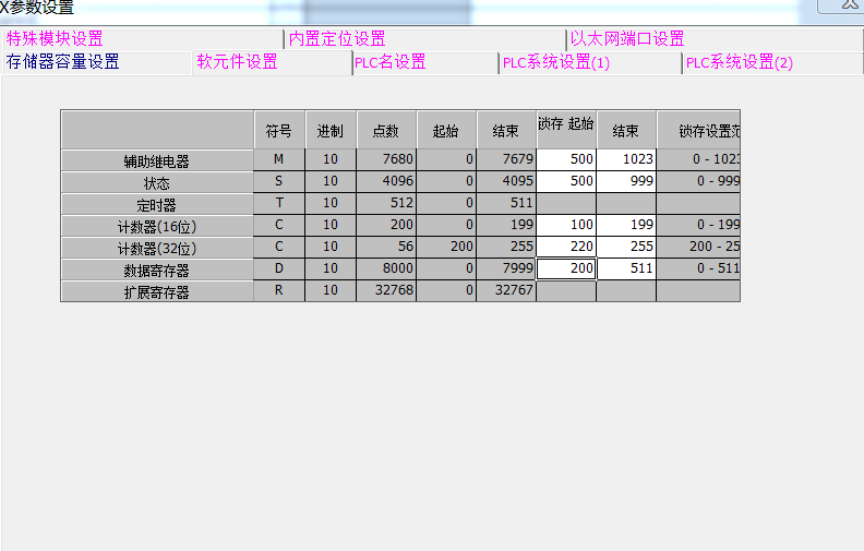

三菱FX3U掉电保持区太少了,自已做了触摸屏配方。

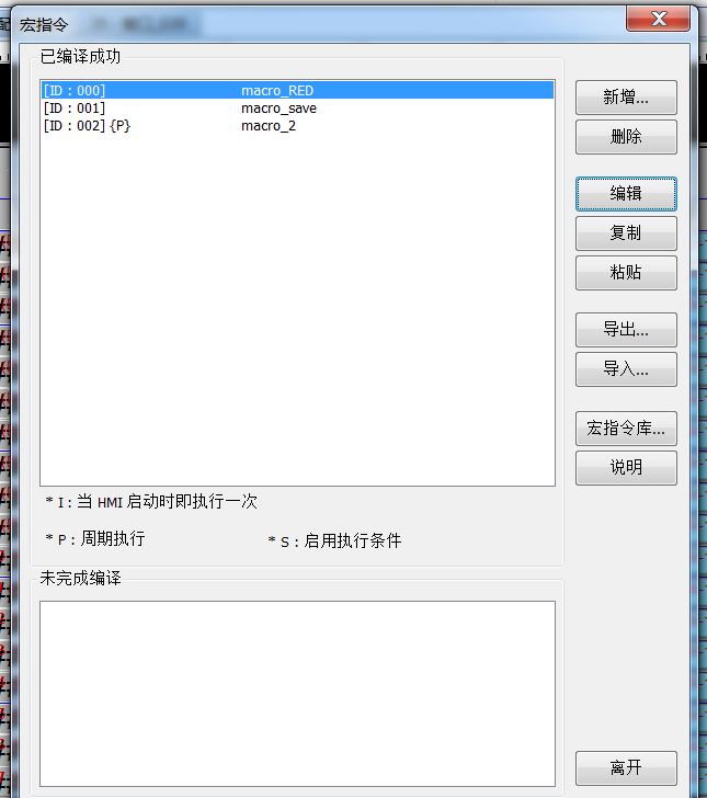

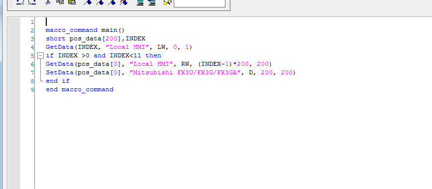

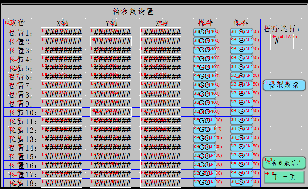

看了论坛里大佬们做的,感觉有点复杂。自己做了一个

0-511

发表于: 2021-01-01 21:22
引用第2楼qq240559043于2020-12-25 08:01发表的 :
0-511
还有海量的文件寄存器

相互学习一
EBProject_TEST.rar
(1301 K) 下载次数:317
