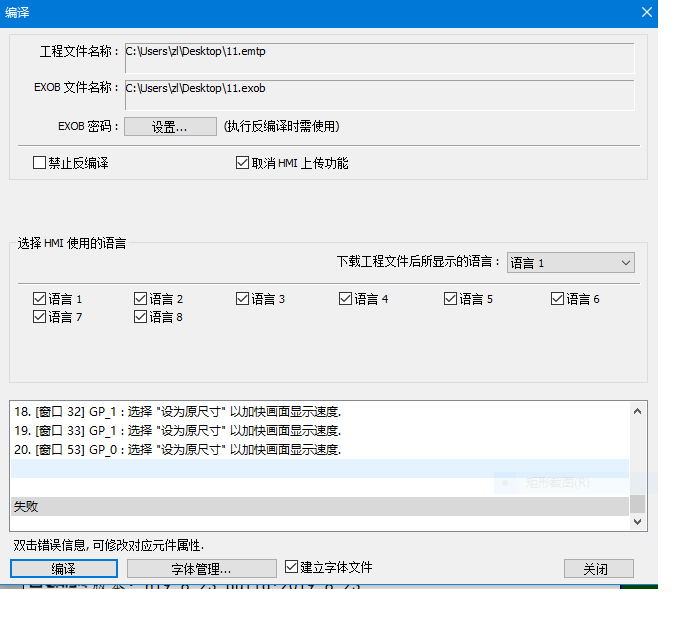

    EBPro v6.05.01 有BUG,之前用6.03.02版本做的工程,编译下载都没有问题,用6.05.01编译会报错,提示你图片要使用原始尺寸,不然编译不让你通过

    哪里可以忽略,就是不能忽略,你图片不改为原始尺寸它就是不让你通过
