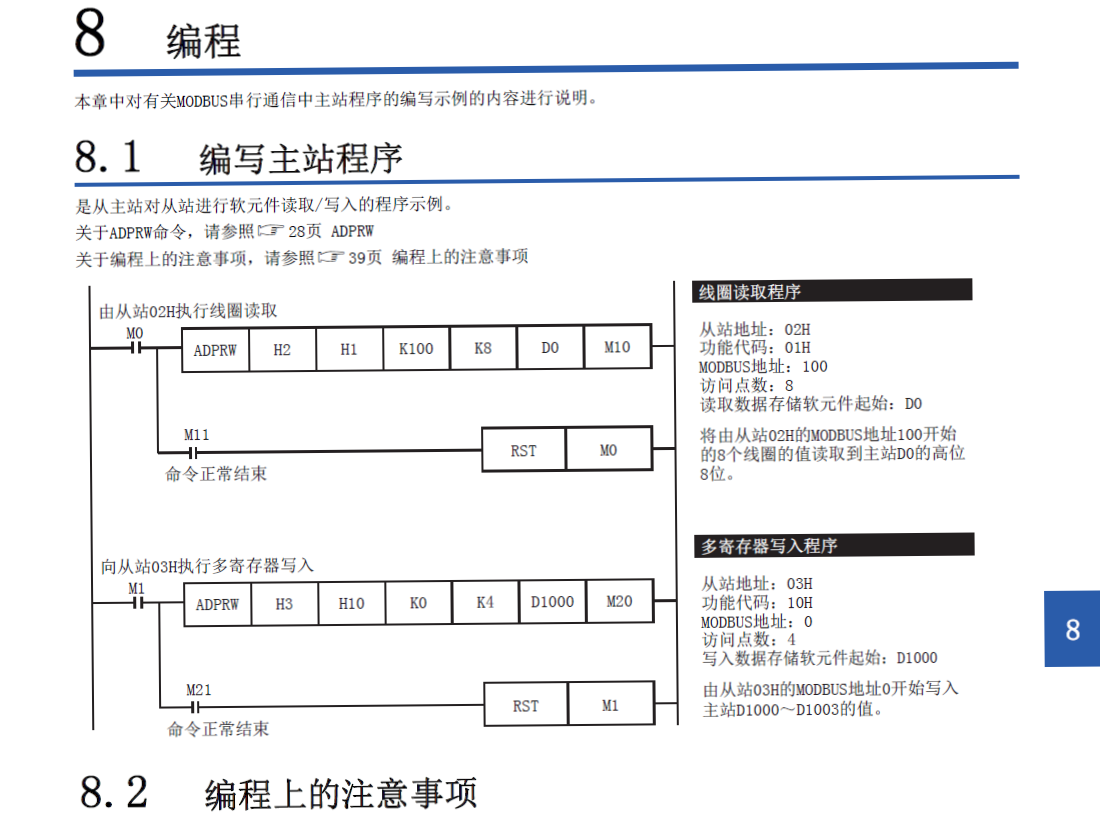

现在在做项目:fx5uplc用内置485通讯连接2个编码器,有谁能给一个案例吗 ,使用rs指令还是ADPRW 指令。。。

内置的好像用不了ADPRW指令吧,5U的不熟悉,3U的ADPRW指令是配合485ADP模块来使用的。

5U内置的可以用ADPRW指令,3U的ADPRW指令是配合485ADP模块来使用的

8.1 编写主站程序
