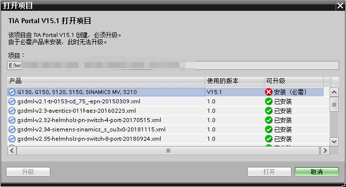

用博图V16解压打开V15.1的文件,出现如下要求,求指导!

如图所示:

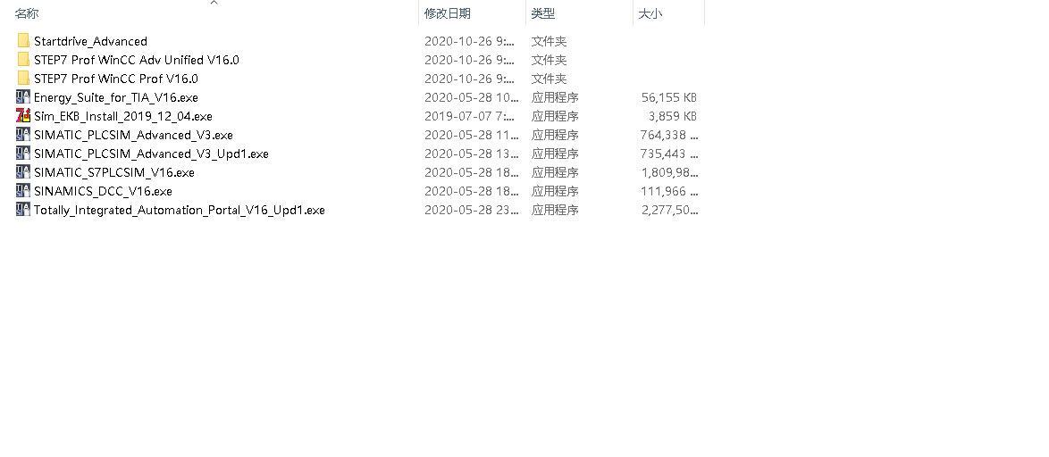

我的博图安装包在下图,请问我该在哪安装这个程序?

我觉得应该是让你安装博图的HSP [upload=1]

驱动器的那个软件必需装

Startdriver

我的是打开V15.1的压缩文件,但是现在出这个问题不知道需要安装哪个程序

先把V15程序升级,然后再打开

第一个文件夹不就是startdrive

确实是没安装驱动,谢谢大佬!
