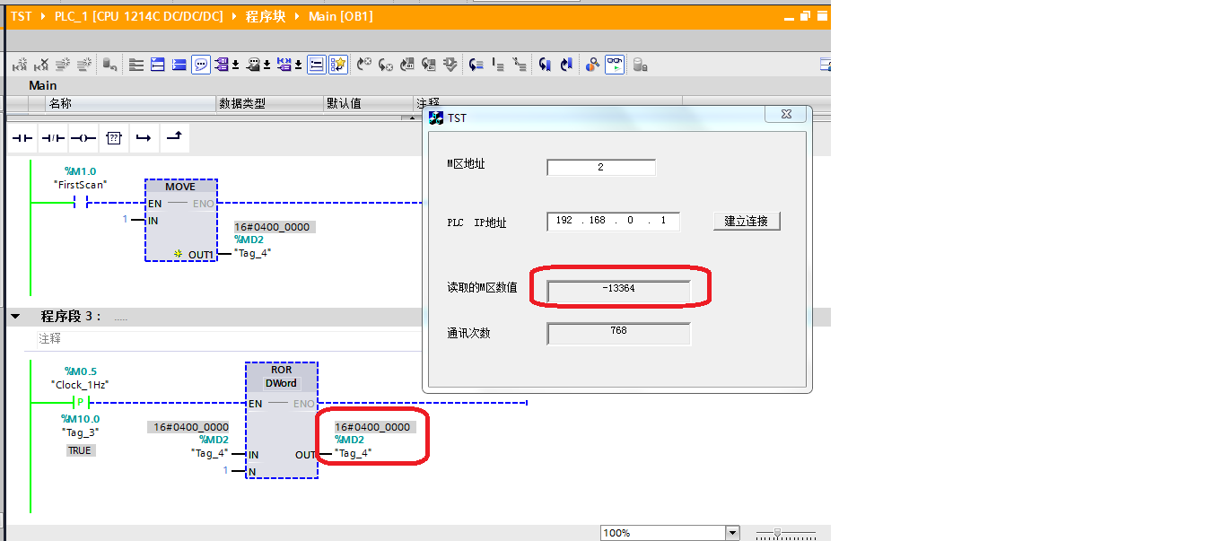

最近有朋友想监控plc里的数据,plc程序还不动,不加通讯程序,我通过底层协议读取plc里边的数据
大家可以测试一下,能不能行,我测试的是s7-1200;大家可以试试s7-1500,300,400,smart等等,
希望大家测试后,给我个反馈,能不能用
使用步骤:
第一步:写入读取地址,我现在只支持读M 区,如果读取MW100,就在读取地址里填入100;
第二步:写入plc  的IP地址,点击建立连接
第三步:查看读取的数据是否正确

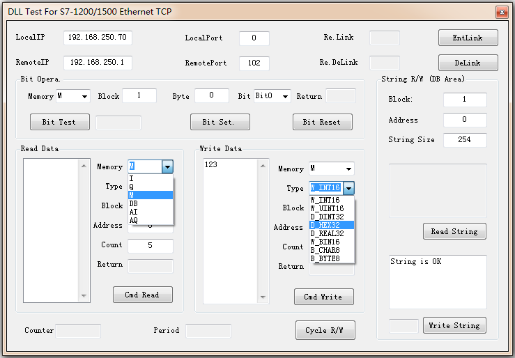

这个功能更完善,各种数据类型,包括字符串:
VB.NET,C#的代码下载:http://bbs.gongkong.com/d/201712/740898/740898_1.shtml

楼主,下载测试无法通讯,图示:

你用的plc是s7-1200吗?

试试MW100,或者MW2,别用MD2

这个软件支持SMART200PLC吗?
