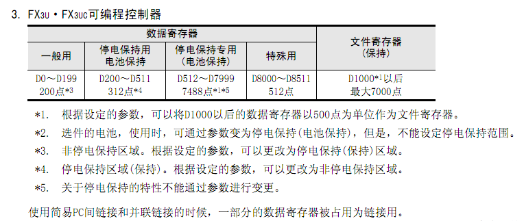

三菱FX3U文件寄存器D1000以后的数据需不需要电池来保持,求大神告诉一下。感谢了
我比较笨,看手册看不明白。

肯定要用电池保持啦,没有电怎么保持

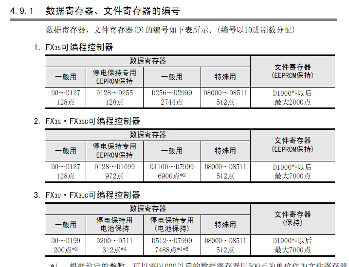

    6楼  发表于: 2020-12-16 15:07
    可以的。是EEPROM就可以。
    引用第2楼rafael于2020-12-16 14:02发表的  :
    肯定要用电池保持啦,没有电怎么保持

    7楼  发表于: 2020-12-16 16:15
    引用第6楼lidaan于2020-12-16 15:07发表的  :
    可以的。是EEPROM就可以。
    EEPROM~~是保存程序根本與停電自保持D無關
    通常沒變動~~D200之後都停電自保持

    8楼  发表于: 2020-12-16 16:38
    我是看了这张图才那么说的,也没深入研究,应该是我理解错了
    引用第7楼lin10663于2020-12-16 16:15发表的  :
    通常沒變動~~D200之後都停電自保持
