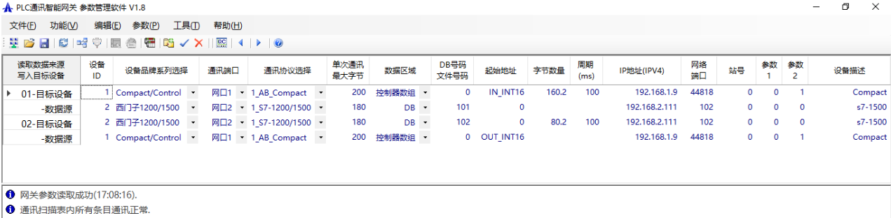

不同品牌的PLC之间通讯之前一直用总线方式,最近有个项目是西门子与罗克韦尔的PLC通讯,用了下面这种方式:
其它品牌的PLC应该也可以用,附件中有项目整理的资料;
