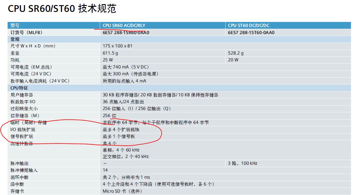

SR60最多可加几个扩展

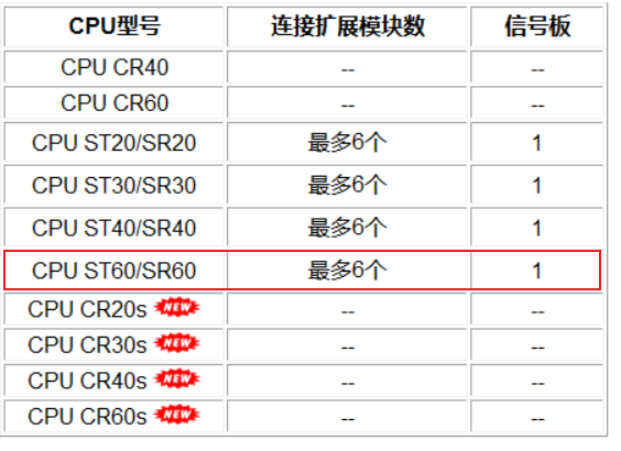

1楼  发表于: 2020-12-09 13:55
引用楼主lkmaunui于2020-12-09 10:55发表的 SR60最多可加几个扩展? :
SR60最多可加几个扩展
Good  Luck ~

2楼  发表于: 2020-12-10 11:27
卧槽,这是什么年代的选型手册?赶紧删了吧,还误人子弟!ST或者SR系列,都是6个扩展+1个信号板。CR系列没得扩展。

    6楼  发表于: 2021-09-25 19:01
    最多6个模块加1个扩展板

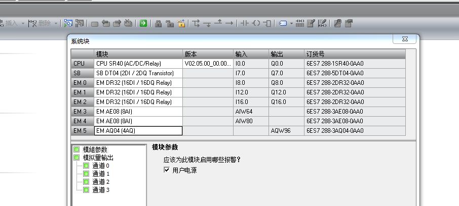

    7楼  发表于: 2021-09-28 16:48
    各型号扩展模块数量见图

    8楼  发表于: 2021-09-28 17:59
    软件里面有模块组态的,最多六个模块
