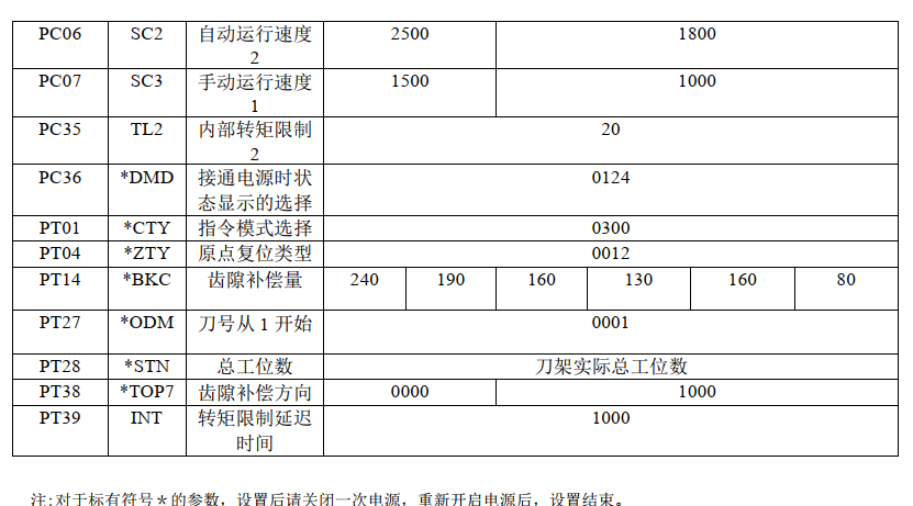

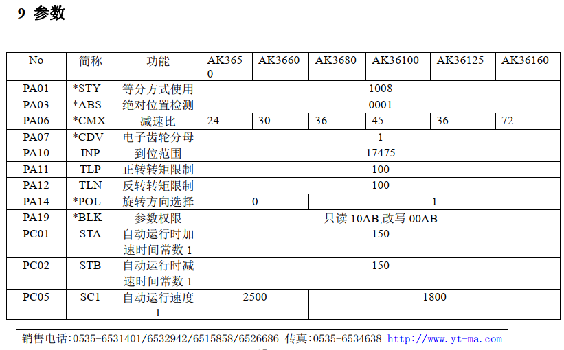

各位,三菱伺服的这些参数,有详细解释吗?

应用在机床刀库上,换刀用,型号是三菱 MR-J4-□□ A-RJ ,就想问一下这个功能是普通表定位还是针对行业开发的?

已经找到资料了,看明白了
[upload=1]
