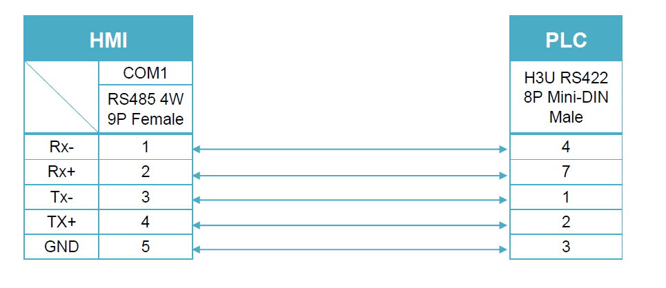

如题,想找威纶通TK6051IP手册,看下COM脚位跟汇川H3U的COM1接线

感谢,我想接PLC COM1的
TK6051iP1_DataSheet_CHS_20171016.pdf
(614 K) 下载次数:58
下载积分:+2(gxcklgg) 真诚感谢!
