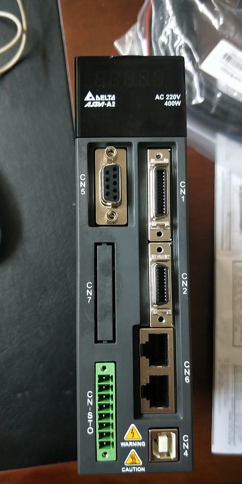

这个用PLC脉冲控制怎么接啊,还要触摸屏显示扭矩
哪位大佬有这个的使用手册吗

要显示扭矩 哪就得是485通讯 把它读上来.如果只是定位脉冲控制. 35 37 41 这几个脚就可以让它转起来.

這驅動器是總線型的

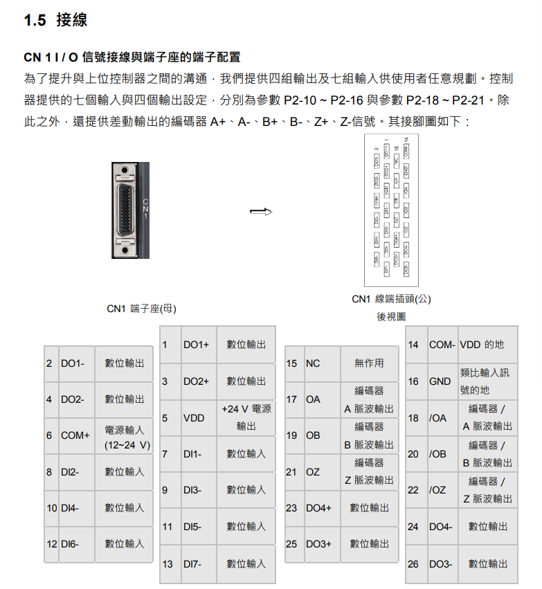

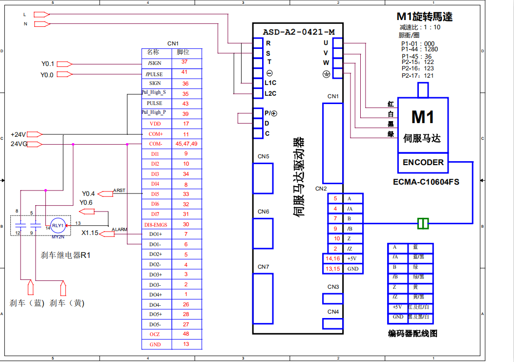

还没看明白怎么接脉冲+方向控制

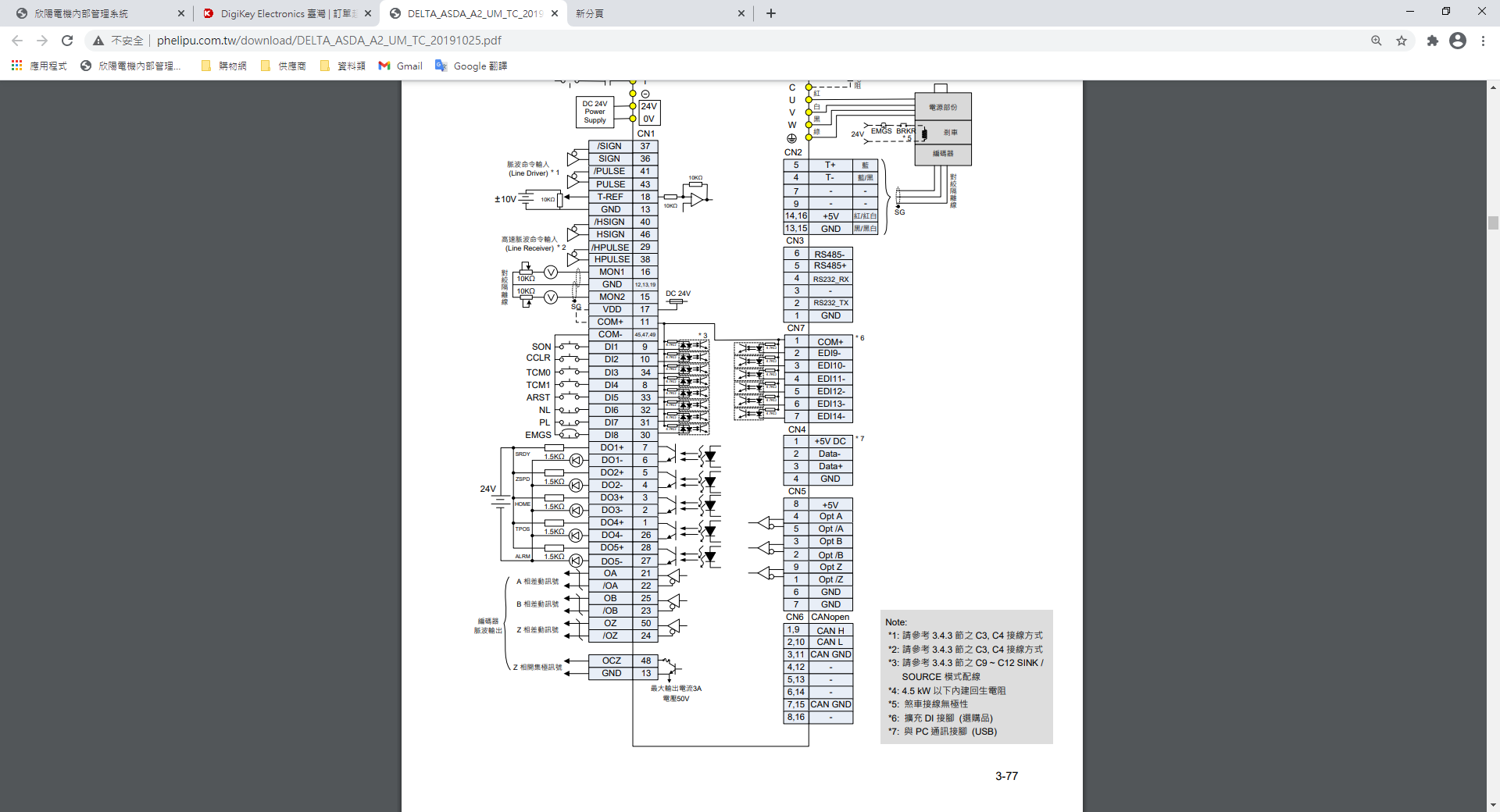

发表于: 2020-12-07 09:37
手冊內的接線圖給你參考,另外轉矩要顯示可以接MO1用類比轉數位模組去換算。

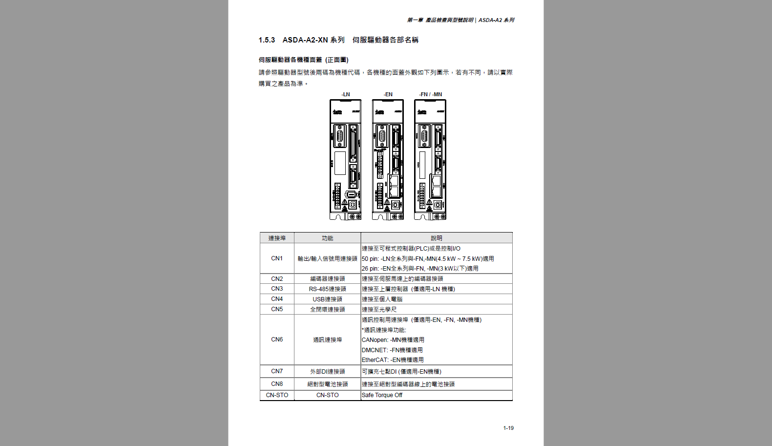

就跟你說這是台達EtherCAT驅動器怎麼有人就不懂
也有可能是台達總線型驅動器詳細你看一下名牌貼

照使用手册接,用485通讯读扭矩

发表于: 2020-12-07 10:11
剛仔細看了一下,如6樓說的這台是通訊型的,沒有我先前貼的那些I/O接點。
所以你只能用通訊方式,至於是FN/MN哪種就得看名牌了,通訊方式不一樣

现在是一头雾水
开始的想法是CN1的DI1-DI7选一个自定方向选一个脉冲来做做脉冲输入,
看见大家的发表意见,显然我误入歧途了?

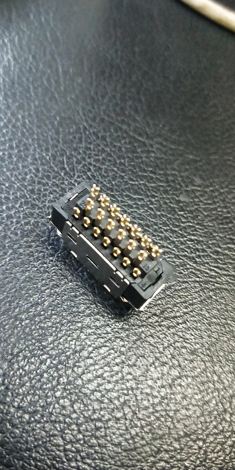

还有这些接头就没有直插的吗,自己焊接没把握啊
