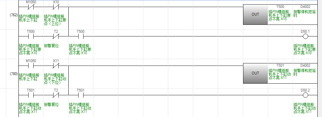

三菱这个报警除了一个一个并还有没有别的办法写,才有三菱PLC没多久有没什么快速的方法。

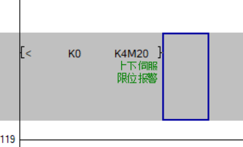

这个K4是怎么算的

K1是四位K4就是16位

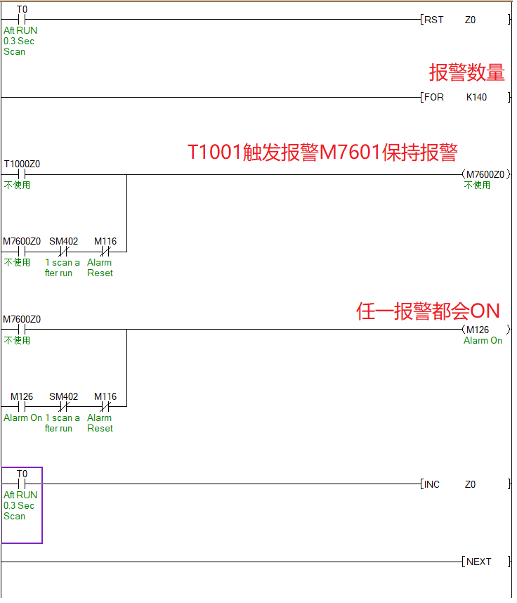

我的写法

    随便写,想怎么写就怎么写
