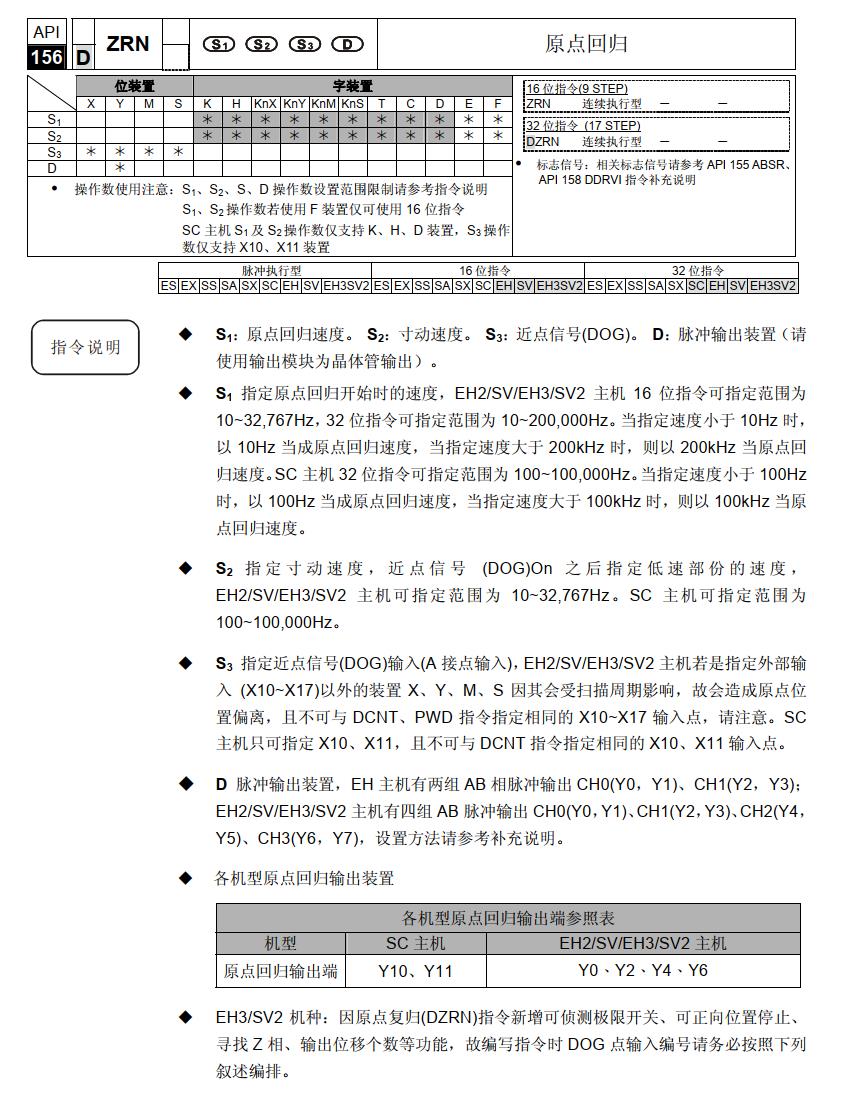

台达 DVP PLC 好多型号不支持回原指令,但是也有DRVI DRVA 指令,比如 ES EX SS SA SX系列等,太扯淡了!!!有些只支持ZRN回原方式也不是很完美!!!请教一下大侠们,有没有回原的好方法???

哪个型号不支持回原点

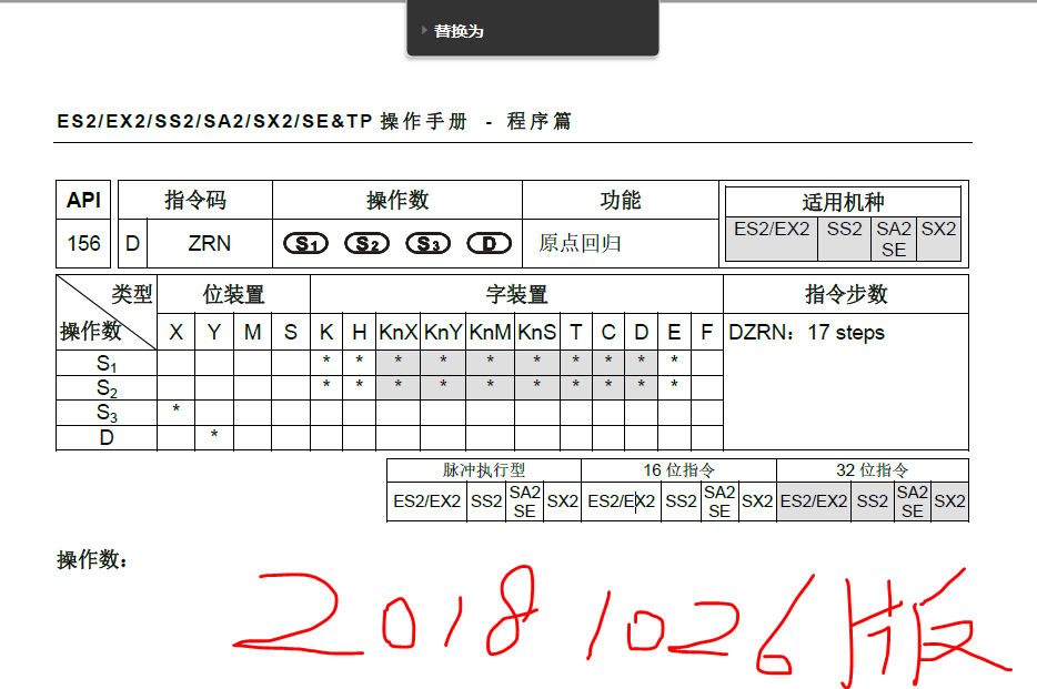

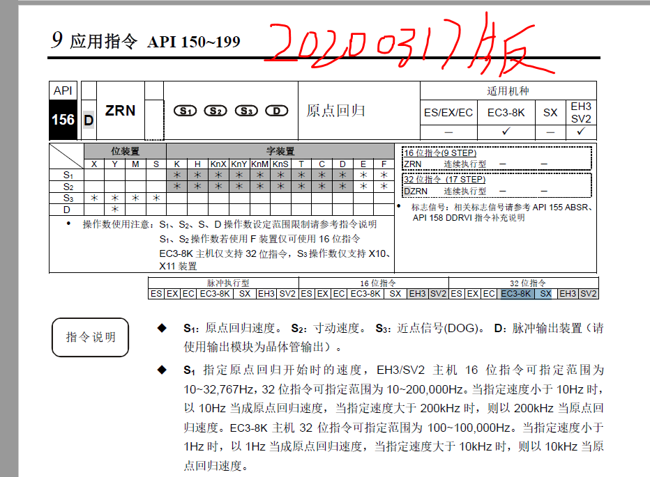

引用第4楼dmf790101于2020-12-01 09:50发表的 :
哪个型号不支持回原点
为什么我在台达官方网站下载的PLC说明书,20181026版 和 20200317版 都和你的说明书不一样啊!!!都没有 SV 的说明????请问一下,这个版本说明书在那可以下载????
