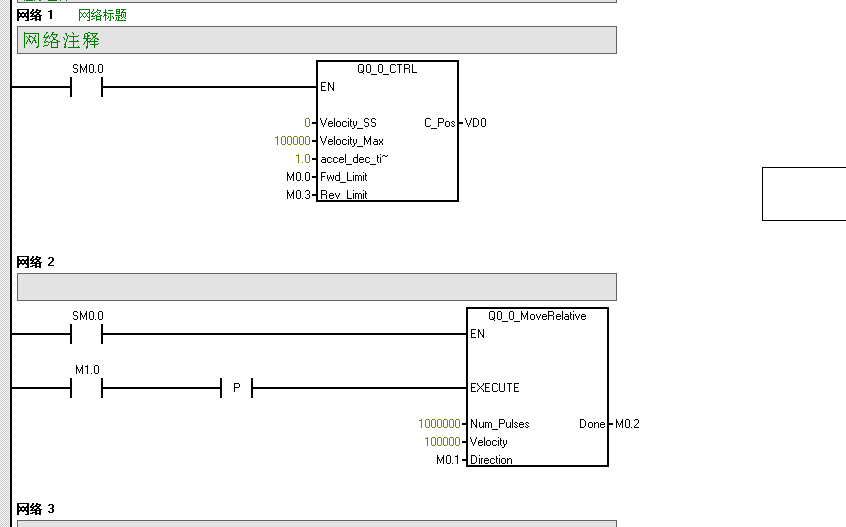

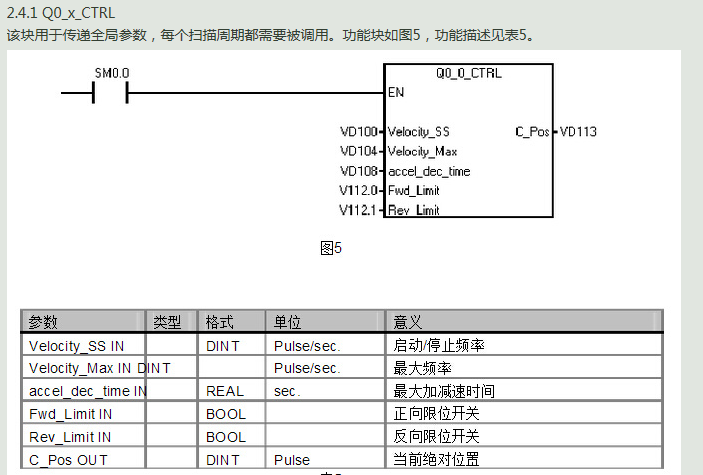

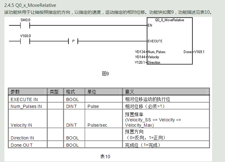

为什么Q0.0没有脉冲输出
看着手册写的
是我PLC的问题吗

程序图片 和程序详解

我知道,是程序问题
求指导

试出来了
那位老兄帮我用224XP测试一下
