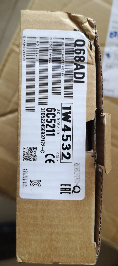

咸鱼上买了2个Q68ADI很明显2个模块不一样,请问有知道辨别真伪的?

那个12编码开头的肯定是翻新的 生产日期应该的11年

三菱的产品,不同时期的包装和铭牌时有变化,只有内行人才清楚。
你发的这两个模块,电路板都是真的,但都是老的。
从图看应该是翻新货,包装,纸盒,都是后作的。
这种货在市场上的价值,只有原装正品的20%-30%

咸鱼上,都是假货多,高仿品很多,要不就是翻新的。

大佬,都是翻新的吗?我一共面了10块,看来都是翻新的了

    Q系列没有假货,国内还没有技术仿,
    淘宝,闲鱼买都是多是换壳的。

    只要把握一条原则:淘宝、咸鱼没有正品就可以了。

    已经在退货了。。。
