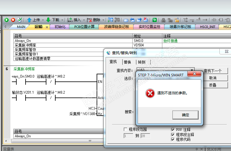

西门子SMART 用查找功能的时候提示{遇到不适当参数} 有办法解决吗 为什么会出现这样的情况 ? 出现了以后没有办法解决吗

我这么远出现这个,用的好好的。是不是软件安装不好

你只搜索“163”试试呢??

T大写?

TONR类型的 最多只到T95
