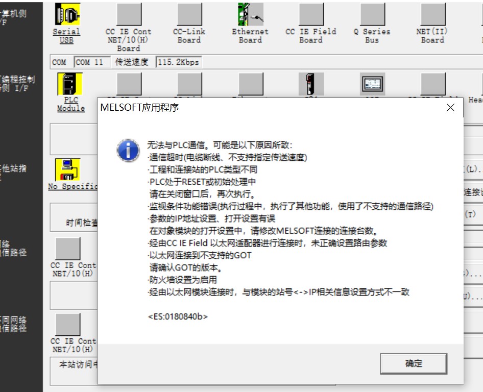

买的时候没驱动盘,在网上找的驱动,WIN10的系统,安装成功了,但总是提示通讯不成功,有了解的大神指点下!

你换个端口,或者换个线试试。
应该不是大问题。
线和端口都换过了

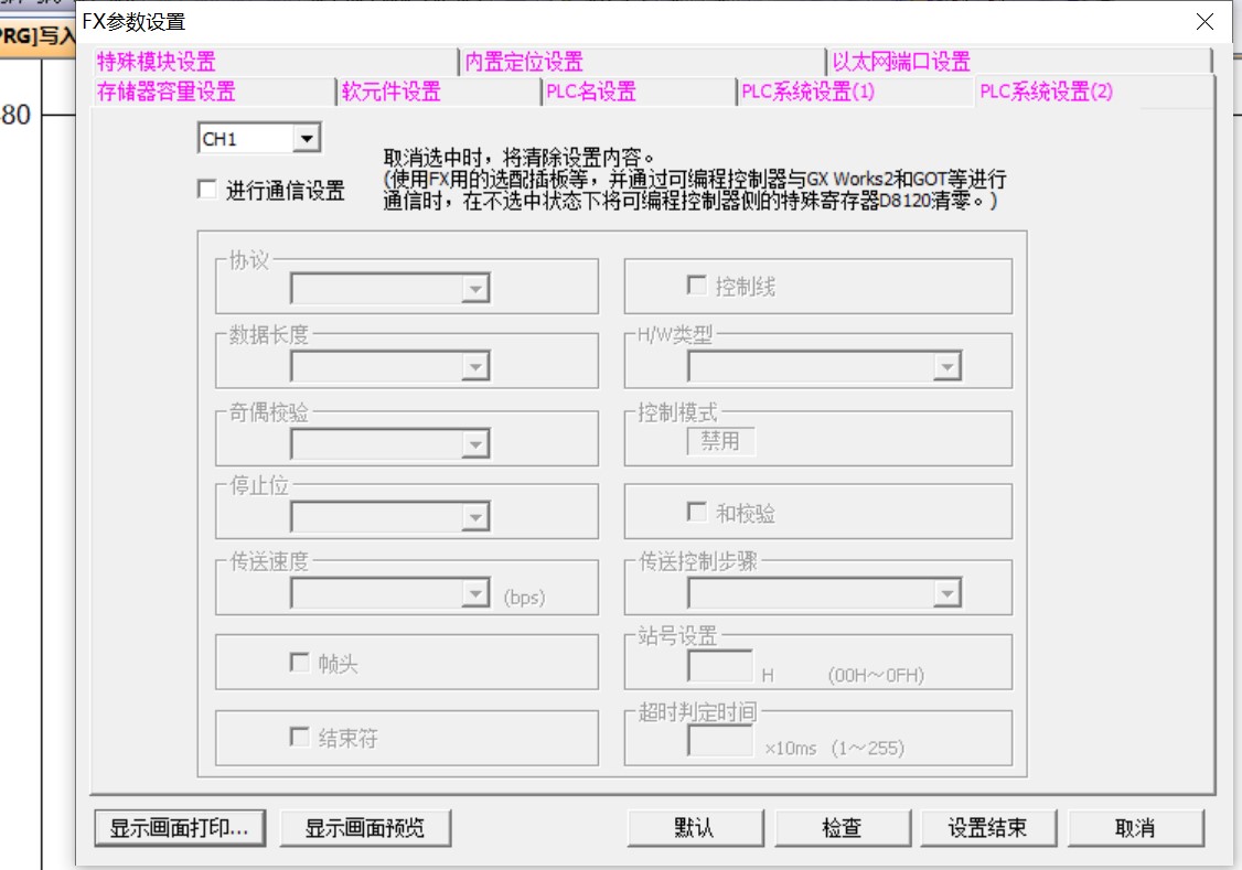

1、实则USB转串口 安装目录下就有驱动 2、程序参数可能被占用

有可能你PLC中,CH1设置了参数。

你把d8120設0看看
D8120里面就是0.看过了

有可能你PLC中,CH1设置了参数。
我去看了看,没设置参数

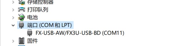

在设备管理器那点开,换个COM口试试

PLC里面应该是有通信程序,占用了通道1。可以用本体的圆口把程序清空,再用USB-DB试一下,应该是没有问题的

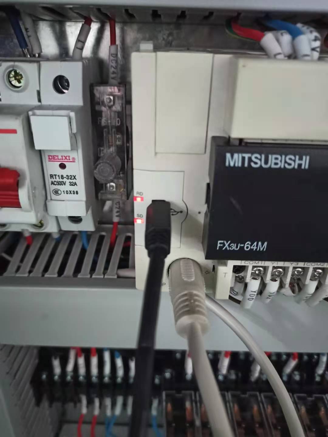

好了,谢谢站长和各位好心的大神。驱动没问题,参数设置也没事,传输线的问题,回来的时候线踩过一脚
。没想到这样脆弱,今天去换了跟新线好了

打开设备管理器,叹号部分选择自动安装试下
