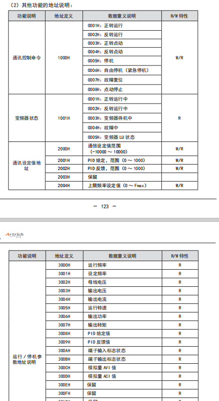

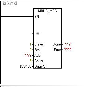

用smart 200  进行rtu通讯   在读写多个连续的地址的时候  modbus的起始地址怎么计算
假如读取3000H到3005H的连续地址时,图中ADDR管脚应该怎么计算

    看对方协议所需要的功能码、起始地址

    应该是实际地址+400001不行再加40001试下

    我用40001加上2000H  然后也能读出数据  数据也是对的,但读取的时间有点久

    ADDR应当是站号吧

    两线试通讯要轮询。有区别的

    时间久就把波特率调高些

    40001是10进制,2000H是16进制,要转成10进制,起始地址就是第一个要读取地址开始,
