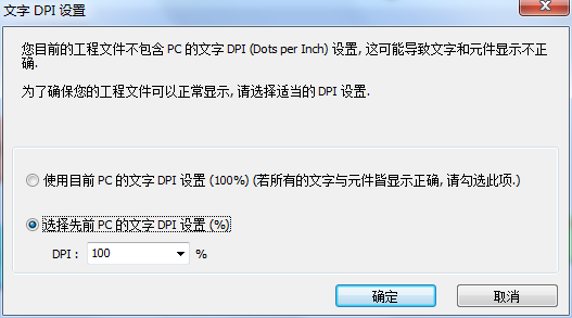

工具-文字DPI设置-选择先前PC的文字DPI设置
威纶通EB8000编译后字体变大解决方法
