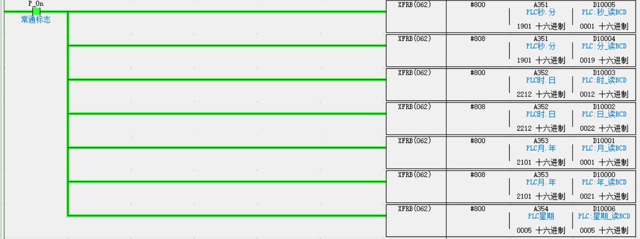

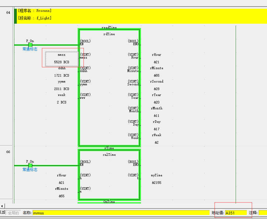

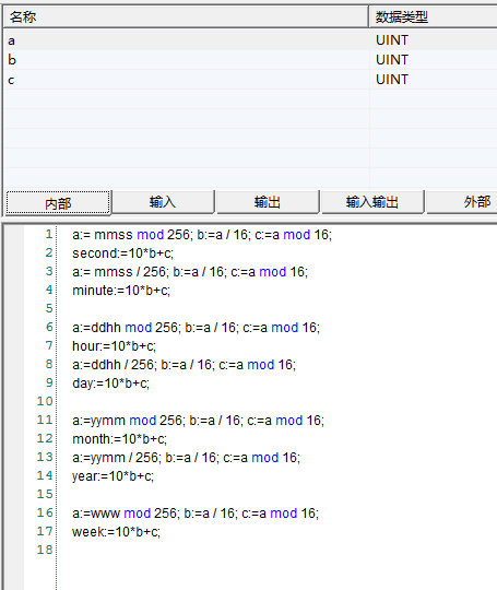

欧姆龙CM2J的时钟,用A351读取出来是分+秒,怎么样才能只读其中的秒或者分呢?

可以参考下列网址
转载:
http://bbs.gongkong.com/D/202004/827988/827988_1.shtml

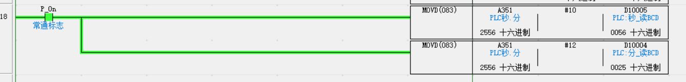

太多指令能把它分开了,
随便举两个:
ANDW
MOVD

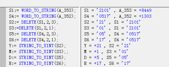

这个?

PLC不支持字符。。。。。。。

用XFRB指令

或者MOVD

了解一下movd指令
