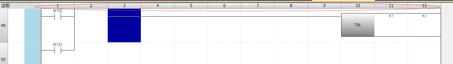

发表于: 2020-11-13 19:49
三菱软件何如增加 栅格数,如图 我想增加到18列

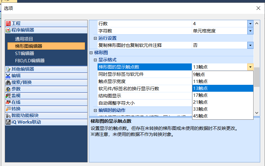

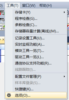

发表于: 2020-11-13 20:42
互相帮助,共同进步!
