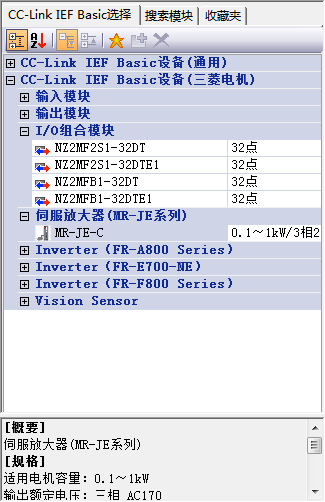

MR-J4-350GF 的CC-link

怎么只有JE系列,是通用的吗,新手求助

好像要添加个配置文件

直接安装最新版的软件,这部分配置文件会丢失,要加载个配置文件来着,看看这个是不是你要的
