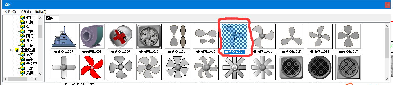

各位帮看下力控中标准图库的风机怎么使他转动

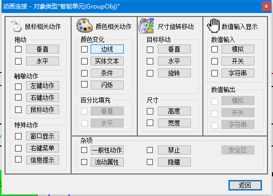

实体就是这样,刚试了旋转,这个旋转只是旋转两个叶片扭曲了,师傅们你们是怎么做的呀

多状态图,对应D值最简单。有几个状态对应几。超出清0进可以持续运转了。
