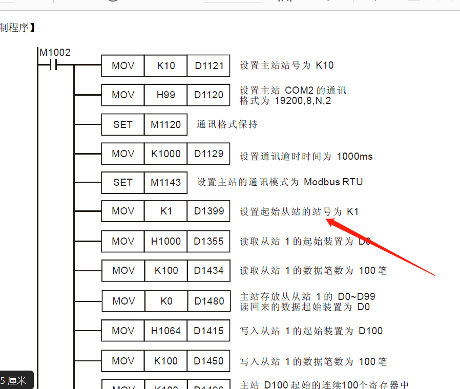

台达PLC485通讯,如何写从站程序 ,这个主站程序是不是也可写入站PLC上,谢谢大家指点

台达的不用写,软件里有向导,照着提示填写内容会生成程序 .
好像从机只要设置站号波特率之类,其它不用设置.

看看手册
DVP系列PLC Link功能应用说明.part1.rar

从站只能接收数据,主站可能向从站写数据。
