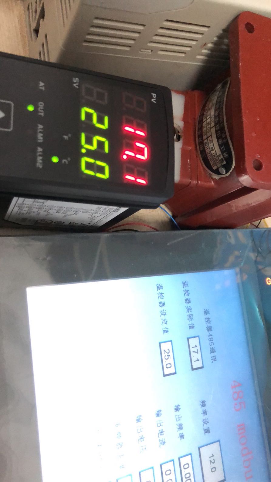

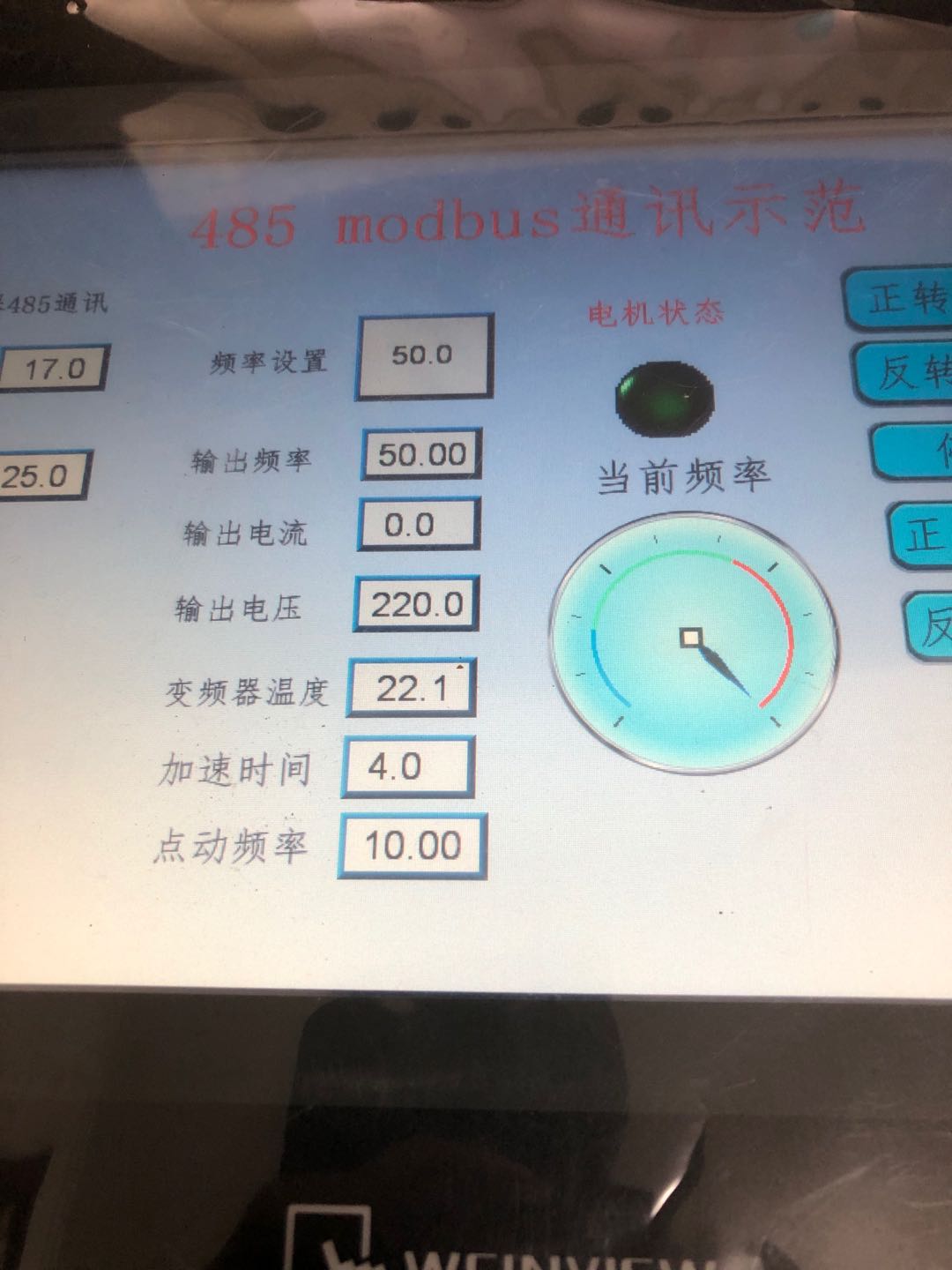

我用一个威纶通触摸屏通讯一台变频器和温控器 可是温控器实时温度总是很慢才能显示到触摸屏上 把变频器的两个485通讯线断开 温控器通讯又恢复正常了 这是什么原因呢 变频器站号是1 温控器是2  把温控器改为4号站也不行 也没有感觉通讯错误啊 因为他也能显示温度 就是要很慢 至少一分钟才显示到屏幕上 请教有人会吗。。。。示例程序大家帮忙看看哪里错了

变频器操作无任何问题 温控器在一分钟也显示的正常温度  可就是打不到了实时  变频器拆了就显示实时温度  真邪门

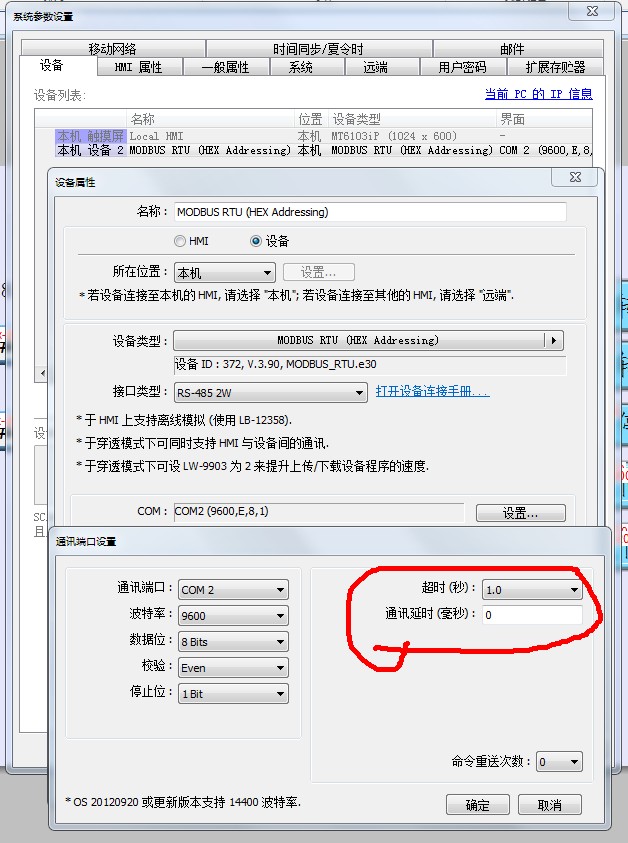

通信参数设置一下,比如波特率,

通讯延时设定一下(50)试试
已解决  感谢大佬  同时我也把9600改成了19200了  一起做的 就好了

变频器干扰,可以加个485隔离器试试

一般是波特率设置不一致
