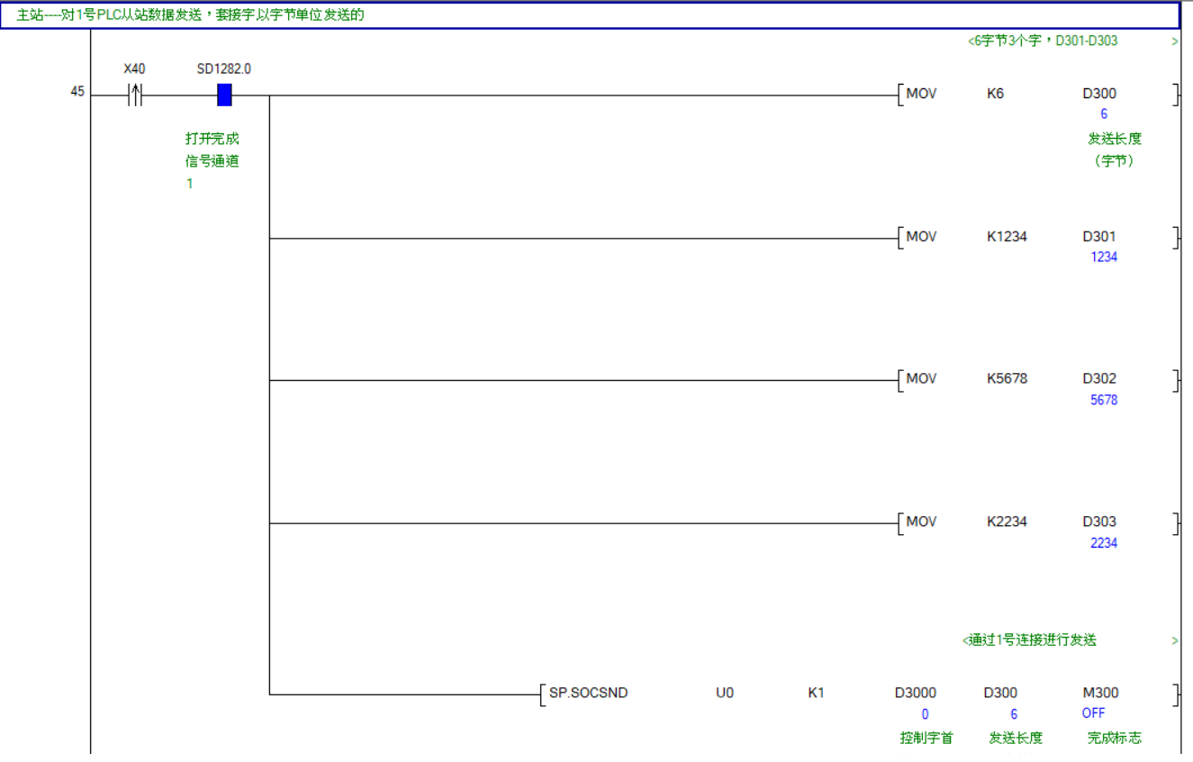

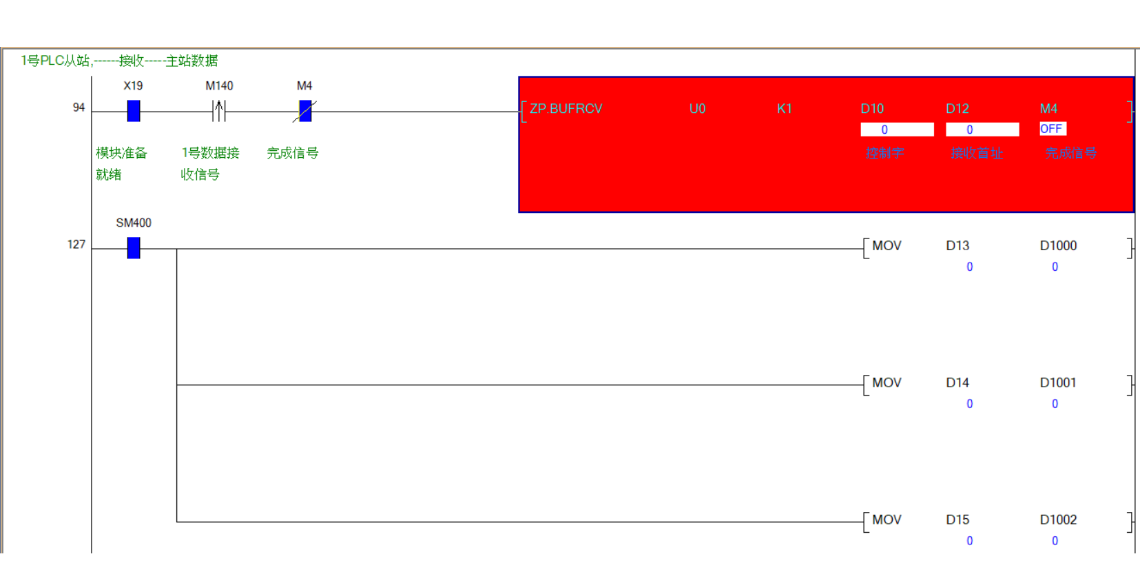

网路上载的范例,主站plc发送数据从站plc就会异常,请各位大师帮忙看看知道是什么原因吗?

问题解决了吗?
