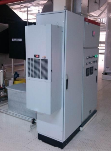

用于工况需要,变频器需要装在密闭电箱中,散热问题怎么解决?

加装半导体制冷模块

把空调室内机安装到电箱内也行。

如果密闭,又要散热。
那就只能是用空调了。
空调有两种,一种用电的,一种压缩空气的。
据说还有一种散热板,可能特殊材料做的,装在变频器与电柜金属板之间,方便快速散热,但夏天效果不是很好。

柜子带空调的,或者柜顶加个轴流风机

由于你的电箱是密封的,可以考虑用密封的管道送风进去,里面的热量经过另外管道排出来,实际就是防爆电柜的正压保护

有机床机柜用空调,没用过也没见过,但听这名词能用

半导体制冷模块,导出来的热怎样散发出去?还是留在柜内吗?
