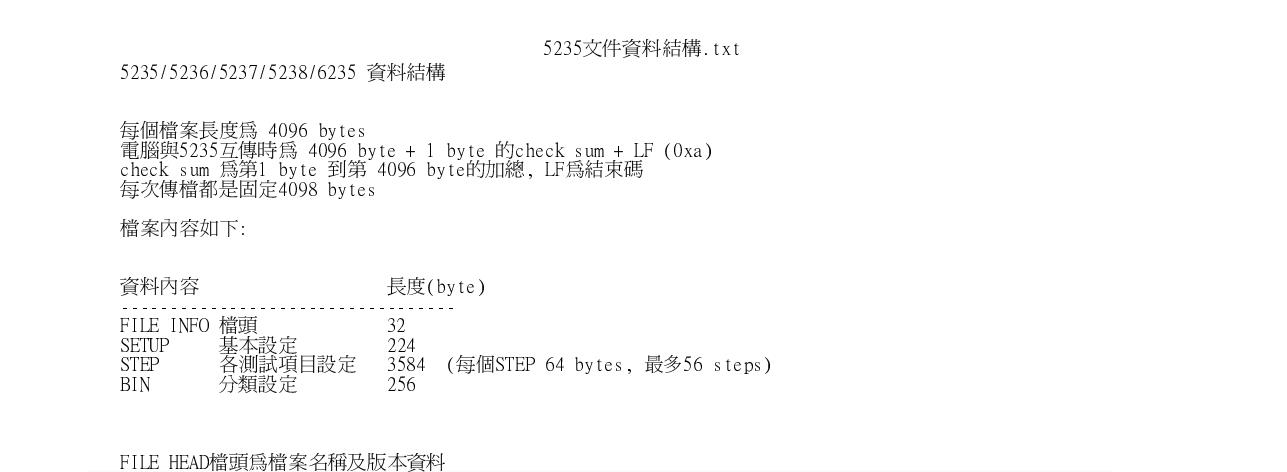

请教师傅们帮我看看LRC 5235 通过232通讯数据怎么发送 通讯代码 带手册 有偿回报
5235文件資料結構.pdf
(99 K) 下载次数:18

说明书不是说得很清楚吗

没有理解 如果你会的话加我微信吧13818944757
