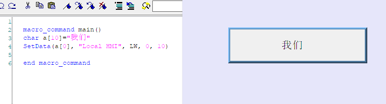

如题,想要用宏指令来写unicode码,然后传送给寄存器,寄存器显示汉字。但是宏指令定义中char没办法定义汉字,有别的办法输入unicode码吗?

用键盘吧。。

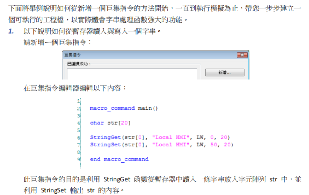

字串處理函式使用方法
