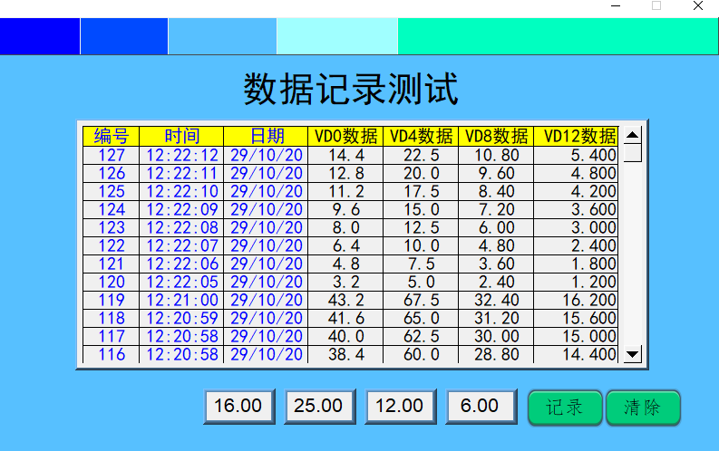

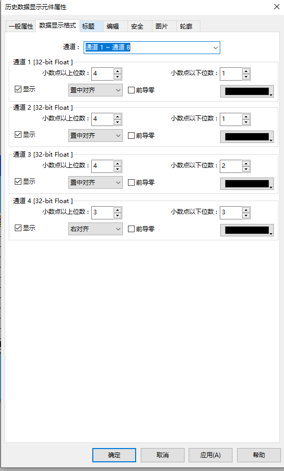

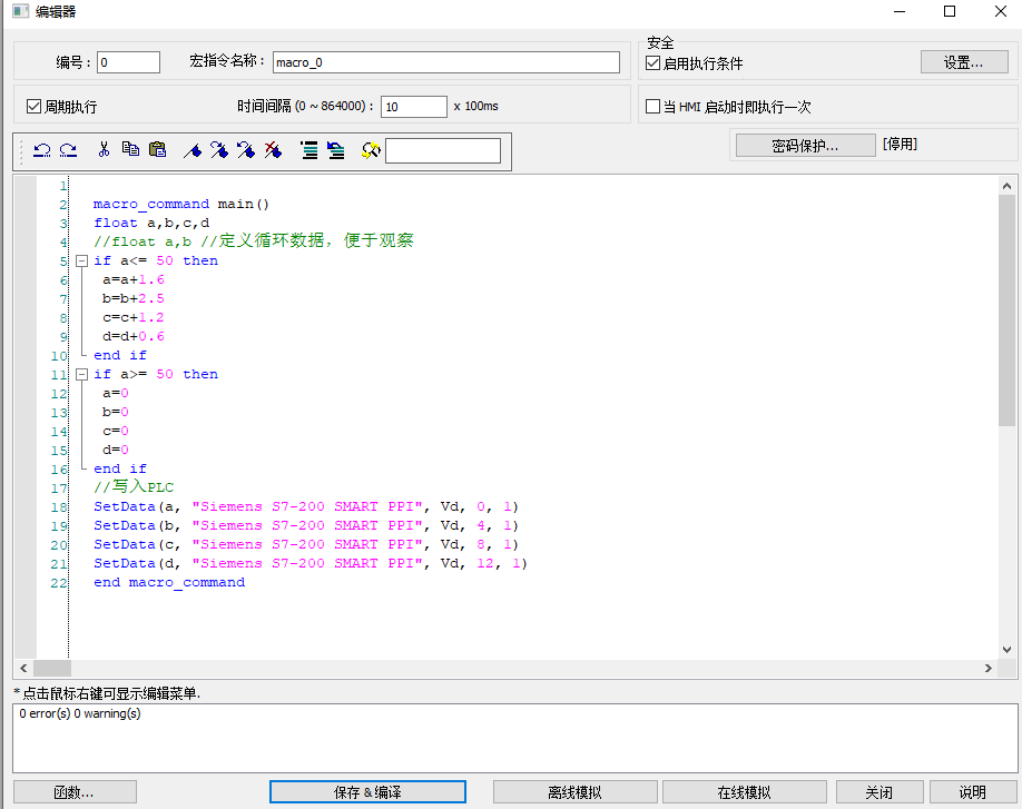

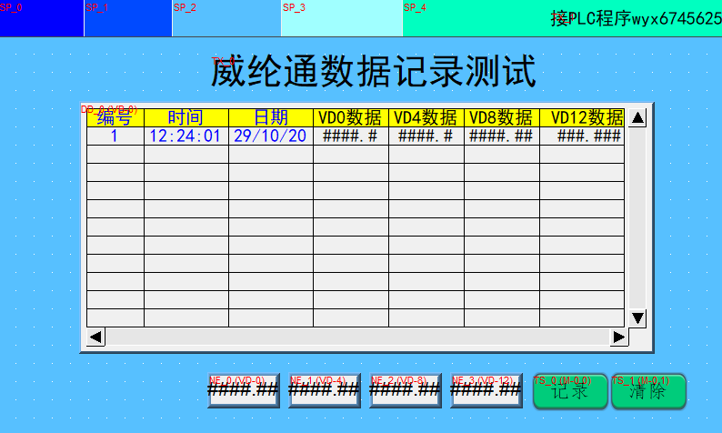

威纶通历史数据演示,可离线模拟,自动设置10秒更新一次数据 VD0- VD12 float。
威纶通历史数据演示.rar
(1350 K) 下载次数:237
