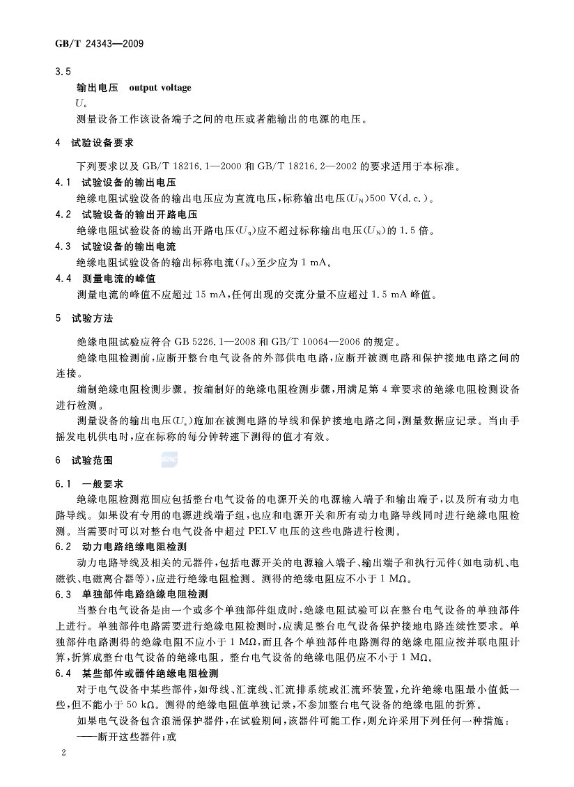

最近一台买了台就机器改装,加热管放了很多年,用摇表测的加热丝与加热管外壳绝缘电阻5兆欧,不知道能不能用?这加热丝绝缘电阻的有没有一个最低标准呢?望大师指点指点,谢谢!

两兆欧以上就可以

通电加热一下  绝缘电阻会增加

可以用,最好配上漏电开关.

220的3M欧以上就可以用,380的5M欧以上就可以用,当然越大越好,实在怕的要死的话就像楼上那哥们讲的接根火线,然后用手摸摸加热管外壳看会不会发抖

还是接漏保安全快接,漏保不跳安全使用。前提漏保是好的。

感谢各位大师指点,刚查了下国家标准,供大家参考。
