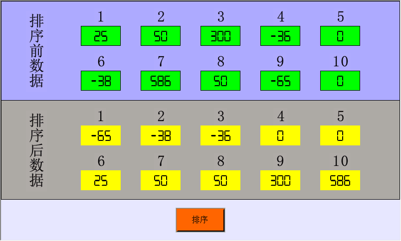

数据1-10自动由小到大排列。

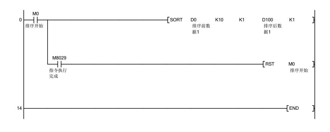

    写法1:
    便捷指令SORT

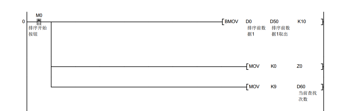

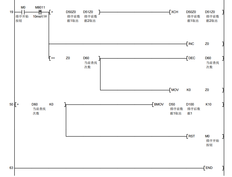

    写法2:
    变址Z0完成

    看了你的方法1,不想看你的方法2
    不支持SORT指令时可以用方法2

    附上ST的冒泡算法排序程序

    随便一个冒泡排序,就能实现的东西,还有得吹了!!
