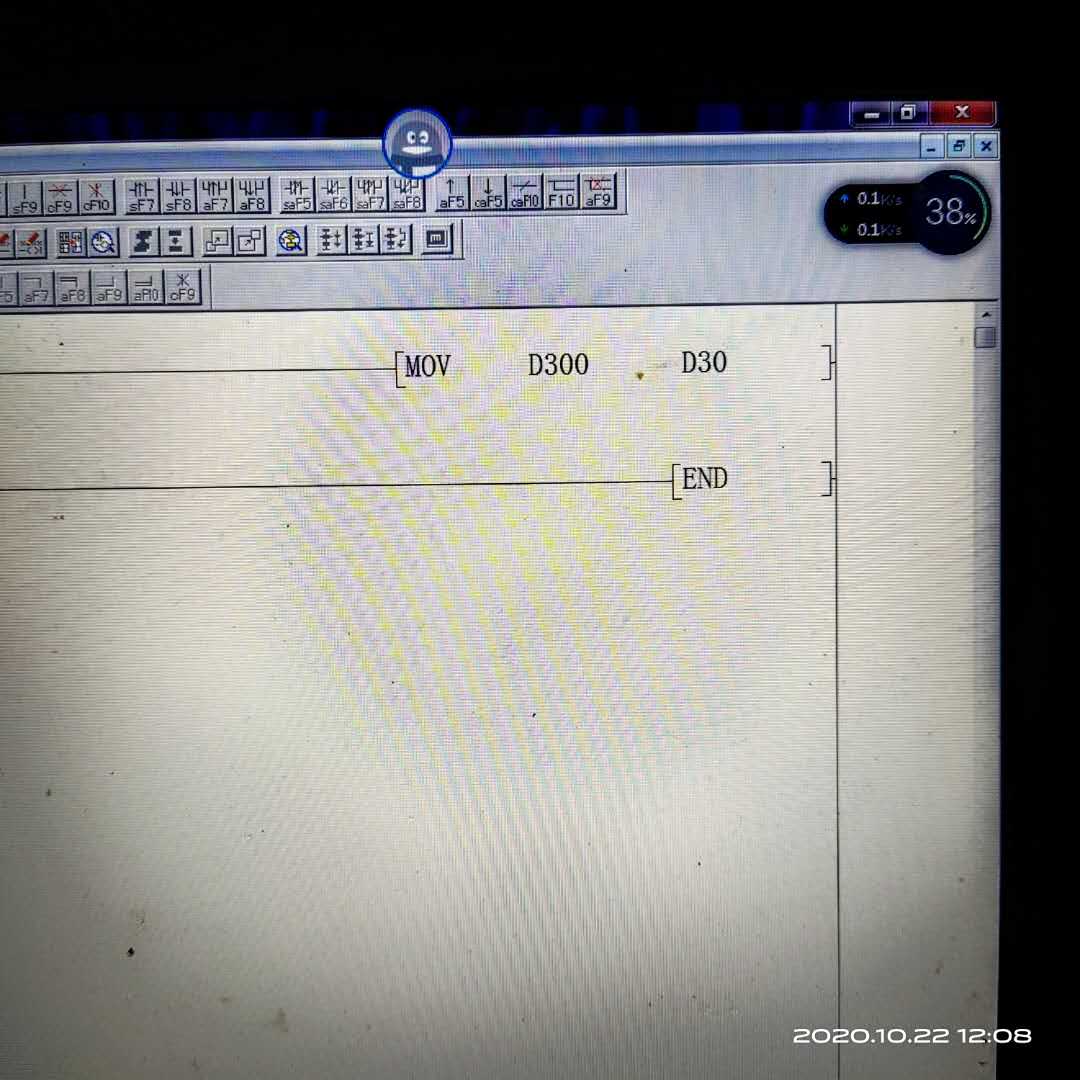

如图 D300是浮点数,如何移动到D30。这样好像不对,求高人指点下,非常感谢

把MOV换成EMOV

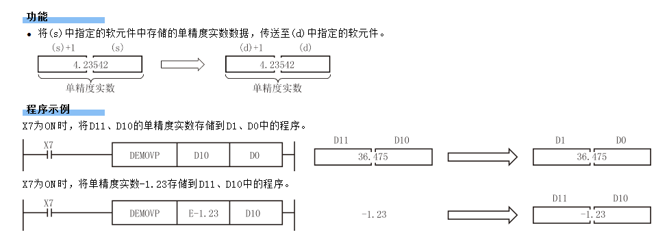

将(s)中指定的软元件中存储的单精度实数数据,传送至(d)中指定的软元件。
EMOV(P)指令也可记述为DEMOV(P)使用。

DEMOV 是小数传送

统一回复,谢谢各位好心人,用demov。这个问题是浮点跟无字符比较时出问题,哎当初努力读书就好
